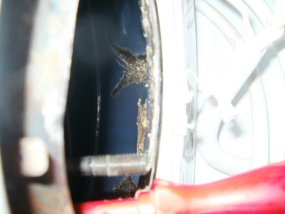

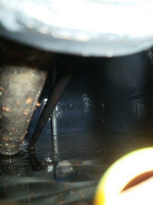

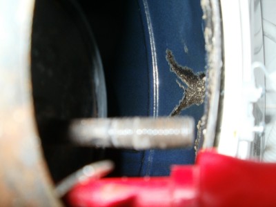

Може и така да е, но най-много съм кърпил за приятели бойлери на Елдом. Ако са качествени, защо не доживяват до 5 години поне (дори емайлирани). Сигурно до нашия пазар не достига качествената стока (въпреки, че се правят в БГ). Матеряла от който е направен бойлера е долнокачествен. Направо се "лигави" при заваряване. Аз имам от старите и нямам проблем до сега. Само сменям нагревателите и чистя от котления камък. Доста е стар и е въпрос на време да се продъни. Като стане това, няма да купувам нов от каквато и марка да е, а ще си направя сам.
ditronix написа:... Изобщо интересни твърдения има тук понякога. На първата страничка на тая тема един мой-твой твърди че бойлерите на ЕЛДОМ били ментета. Бе мой,ти наясно ли си че вероятно първите бойлери в България са на ЕЛПРОМ Варна,т.е. на сегашния ЕЛДОМ? За какви ментета бълнуваш? Виждал ли си разпорен с учебна цел бойлер на ЕЛДОМ и примерно на ТЕСИ? Ако си виждал- изобщо няма да се чудиш какво да си купиш....DЯ да погледнем "под капака" на едно Елдом-че на около месец.
