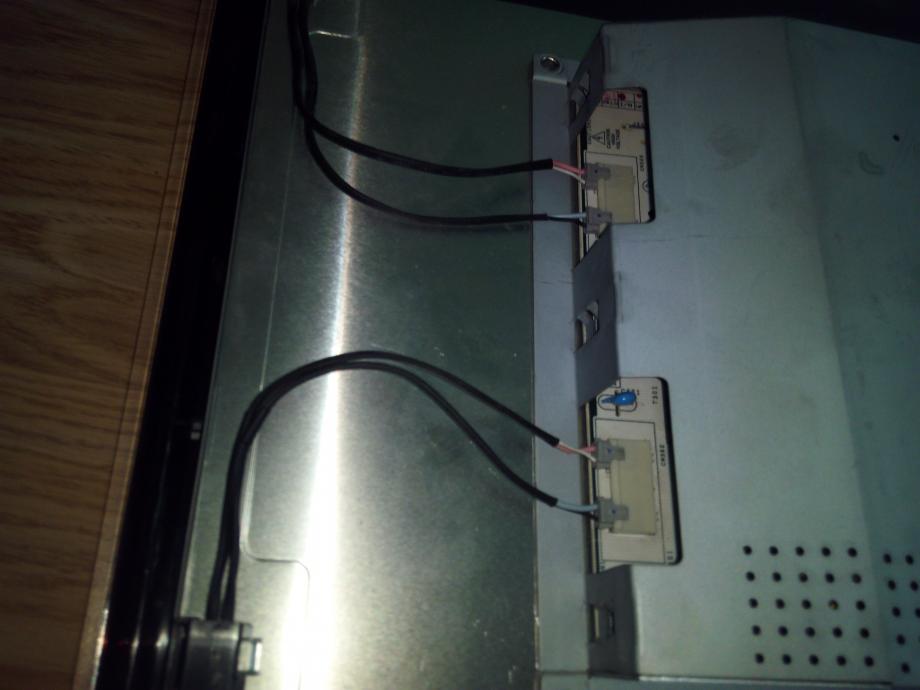

Колеги монитора след 5 години бой най накрая се предаде. Понеже почти никога не се гаси при едно прибиране вкъщи просто си спеше. Но така и не се събуди :sad: Пуска се, показва картина за секунда и гасне, като индикаторите си работят за пуснат монитор.
Модела е Samsung SM2270HD с тв тунер.
Един познат смени всички кондензатори без най-дебелия понеже не го намерихме по магазините и проблема останаха.
Звънях на едно две места и казват - лампа/лампи и цени от 80 лв и гаранция 2 месеца.
Откъде се купуват тези лампи и лесна ли е смяната им.

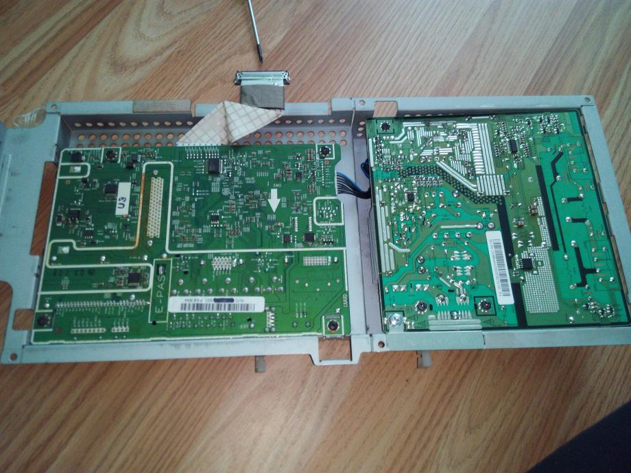

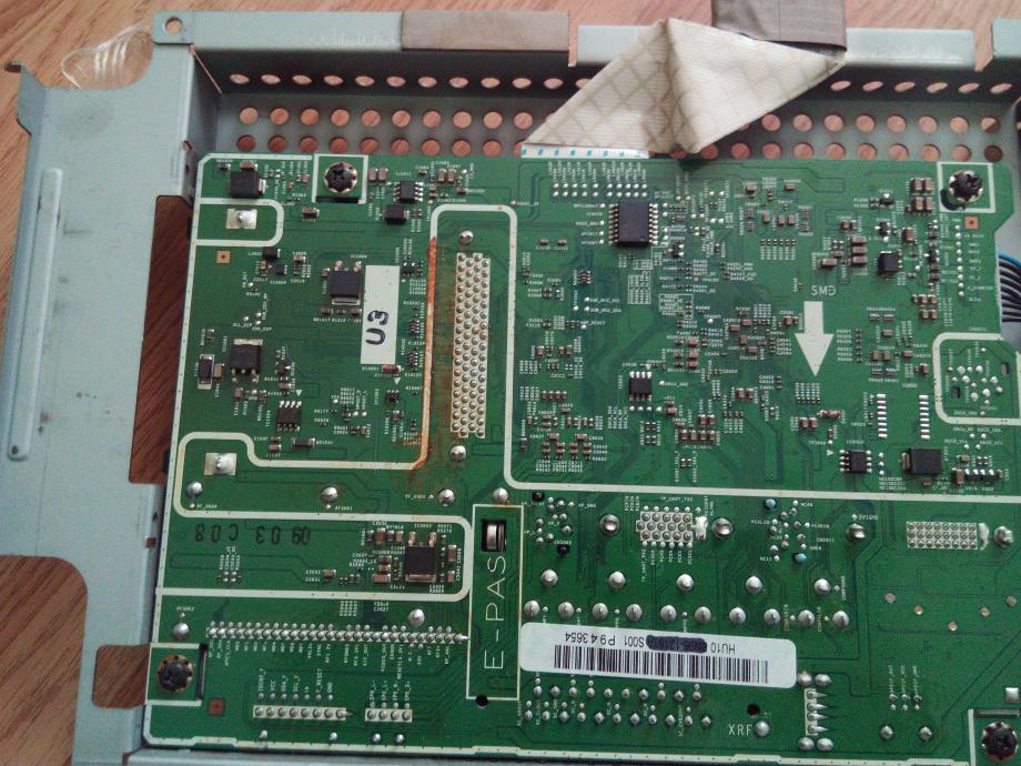

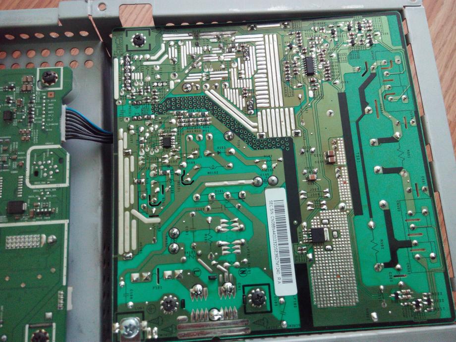

Довечера ще покажа монитора разглобен.

Ами ако е дефектирал инверторния траф. Моя самсуняк му разкарах едната секция поради междувитково и сега работи на 2 лампи, поносимо и с изолирана защита.

Малко се забавих със снимките
