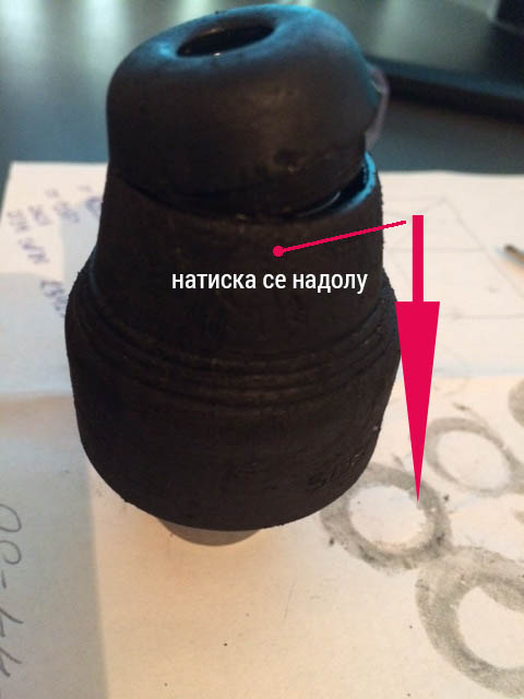

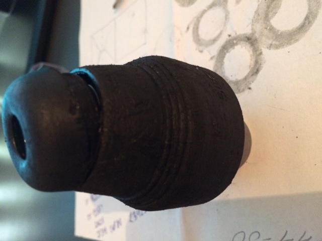

случи ми се доста тъп проблем. Заблелязах, че гумата на патронника е излязла малко и докато се мъча да я натикам обратно, зяпна още повече.
С какво ли не мъчих да я натикам обратно, смазващ спрей и пръснах даже малко, уж да се плъзне по-лесно, ама няма мърдане.
Не ми се излага за това нещо да ходя до сервиз :?
Предварително благодаря!
marian1 - майстор
баш това е начина... ама трябва повечко да си играеш - най вероятно има жлеб в който се законтря - почисти хубаво, разгледай и опитай отново, можеш да опиташ да оставиш патронника върху някой радиатор за да омекне малко.
vlad0bs - напреднал
Гумата като поомекне и направо се сплесква, ама неще да влезе :(
Със сапун дали да пробвам да го мацам или няма да му се отрази добре на патрона :?
vlad0bs - напреднал

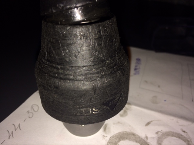

брех нахлузих го :snakeman:
Трябвало патрона да се натисне по-силно надолу, след което се мушка гумата. Явно по начало е имало някакви боклуци, че не мърдаше на никъде, ама от толкова бутане и натискане се поразработи, а и смазочното масло вероятно е оказало влияние.
Ето за някой лаик като мен каква е процедурата:
Ако нещо е запекал патрона и не мърда като при мен, пръснете с малко масълце.
lov - майстор
То на този възел от време на време му се прави профилактика щото само с капването на масълце нищо не му помагаш. Разглабя се и се измива да опадат прхоляците щот са си як абразив.
