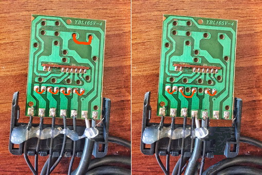

Ето, какво направих: Четирите "канални" кабелчета ги запоих директо на едното падче идващо от щепсела, другото падче минава през писта на платката и заминава за един общ (явно common) кабел за всички линии (или най-левия, ако гледаш откъм писти/спойки) - тоест НИКАВИ елементи след 220-те.
...светят без видимо мигане/треперене въпреки, че при един опит за снимане в режим видео се виждаше някакво маждене, но може да е от телефона....
Притеснява ме, че самите крушки вдигнаха температура 45-50 градуса (но измерено ламерски с готварски термометър тип сонда ( за месо)). Работиха: 15, 30, 120 минути и не се наблюдаваше затопляне на проводници или щепсела...Те се очаква да работят по 12-15 часа на ден и се надявам, че сега, без контролера, не са в "настроение" за беля. Е, с едно уредче за мерене на изразходвана енергия (от Конрад) се оказа че теглят 79-80 вата, въпреки надписа 40W.
Заради "работния им ден" се замислих да ли да не са свързани по друг начин, но долното ме ококори и малко не го разбрах:
"Така лампите ще се окажат свързани към цялото напрежение на мрежата и ще изгорят. Затова вече го посъветвах да ги включи по 2 гирлянди последователно.
Ако гледаме снимката на платката откъм пистите, свързването е следното:
Най-левият кабел - изолиран.
Следващите 2 - накъсо и в единия кабел към контакта.
Останалите 2 пак накъсо и в друггия кабел."
Най-левият кабел - изолиран -Изолиран???? Той е общ за всички линии - ясно ми какво да се направи физически, но явно не разбирам каква е идята (фийлинг много тъп :? )

Да, ИЗОЛИРАН! Свържи ги както съм описал и ще имаш 40W консумация.
После си нарисувай схемата и се опитай да разбереш. По-интересно е, отколкото да ти го кажа наготово.

Открийте разликите :?
80 W_________________40 W
sstefanov - майстор
Да, ама не е правилно свързано.
