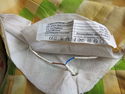

на щепсела ми се виждат къси щифтовете,отделно и ако не влиза докрай в контакта и за това да не може да направи контакт
а относно одеялото,преди време имах едно българско на сливенска фирма производство,по едно време спря да работи и викам я да видя що така и след като го разпорих видях че е пълна трагедия що се отнася до безопасност.сега съм го направил на 6 волта за безопасност

Включи ли отново одеалата на старите места за да видиш след като не са работили, дали ще проработят там където са работили. Ако работят... това наистина е доста чудно :?
Замери с мултицет какво напрежение ти дава мрежата в контактите - да не би да е слабо?

Тези контакти много приличат на едни от моите, дето ги купух заради цвят и форма и не помня каква марка носеха, ако има значение, но не беха от най-евтините. Кофтито си е скапано, независимо от марката. Контактните пластинки нямат пружинки. Първоначално някои щепсели с по-дебели щифтове влязоха с мъка. Съпругата казва този щепсел не е за този контакт, но със зор влезе и после там некои уредчета не зацепват. Едни тръгат, други не - мистерия. Не ве не мистерия, а скапано качество. И що щифтовете са различно дебели :?

Майтапа на страна - аз също съм за идеята да се пробва включване чрез разклонител, въпреки че уж е пробвано в други контакти.
Колко време изчаквате - да не би да трябва повече време. Идеята не е много добра, но върши работа, въпреки че не ми изглежда щепсела да е с много тънки крака. Такъв проблем с не добро контактуване имаше със щепсела на аспиратора при нашите - леко ги разчекнах щифтовете и веднага се усети и разлика при включване на щепсела в контакта. Прекъсванията изчезнаха.

... а и трите одеяла ли са с такива тънки щифтове на щепсела че и трите да не работят :? малко като в зоната на здрача

ivka93 - пробвай и да сгънеш одеяла на няколко ката и го включи така и провери дали се затопля, но вътре в сгънатото. Преди 2-3 години бащата беше взел от Лидл, само че не одеяло а подложка. Проснал я върху леглото, включил я и вика ми загрява ама съвсем слабо, едвам се усеща, не е като другото одеяло. Отивам да видя - пише си подложка, за под чаршафа. Слагаме я където и е мястото - под чаршафа и след 15-20 мин. о чудо, топли си много добре. Когато е на открито много бързо се разсейва топлината и загряването почти не се усеща. Та ако помещението и леглото са много студени в началото ще поемат много топлина и за да се усети някакво затопляне да трябва повече време. А и мисля тези "отоплителни уреди" не са бързо загряващи.
... и включвай първоначално на по-висока/максимална степен
