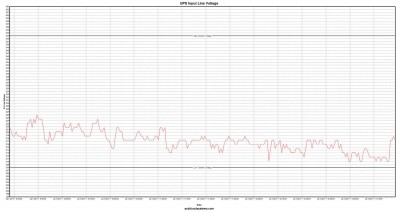

Любопитно ми е ако може всеки да измери колко е напрежението у тях тези дни. Вчера в Плевен на 5 различни места в различни квартали измерих между 189 и 210 волта. Само на едно място беше 215V. Звъннах и на познати в други градове и навсякъде ми казват стойности с 15-20V под обичайното. У дома при нормално 225-228V меря 215V сега.

Стойността на напрежението, не е критерий за състоянието на енергийната ни система. Критерий е за състоянието на електроразпределителната мрежа. Напрежението се поддържа автоматично в подстанциите в точно определени граници. В трафопостовете, всеки трансформатор разполага със стъпален регулатор, и в зависимост от разстоянието до подстанцията, може да компенсира загубите в мрежата средно напрежение. Отделен е въпроса колко се следи това от електроразпределителните дружества. Но основния проблем се явява в мрежите ниско напрежение, където са по-голямата част от загубите в мрежата. Критерий за състоянието на енергийната система е честотата, която се следи до трети знак след десетичната запетая, а има и междусистемни връзки които не позволяват честотата да мърда лесно.

214-215 V Банкя .
