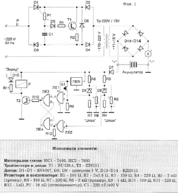

За поколенията..ей тука има инфо за същия проблем http://www.mastergrad.com/forums/t21861 ... lt-400903/
П.П. Найденов дай тая схема, дето я споменаваш в темата, ако все още може да се намери разбира се.. :partyman:
Найденов - специалист
Търсих схемата, но не успях да я намеря. Мисля, че в един от вариантите е използвана в статията "Автоматично зарядно устройство за автомобилен акумулатор" от брой 6/2000 на Млад конструктор. Ако някой може да я изрови... :? .
Зарядно 2.jpg (88.27 KиБ) Видяна 2289 пъти
Ха, баш! Доколко е читава схемата- не мога да оценя, но според мен ще е по- добра за случая, отколкото с тиристор/симистор. Аналогична схема с грец и транзистор имаше и в стар брой на Моделист- Конструктор.
На тези цени Vimar мое да си наврат изделията изотзад.
А иначе - нормално е MOSFET+Triac да има по-малки загуби от схемата по-горе с биполярен транзистор.

nikolov333 написа:
...Интересно ми е, колко струва реално производството им по такава схема ...
Ми дай да видим схемата и може да погадаем за цените... :-D
