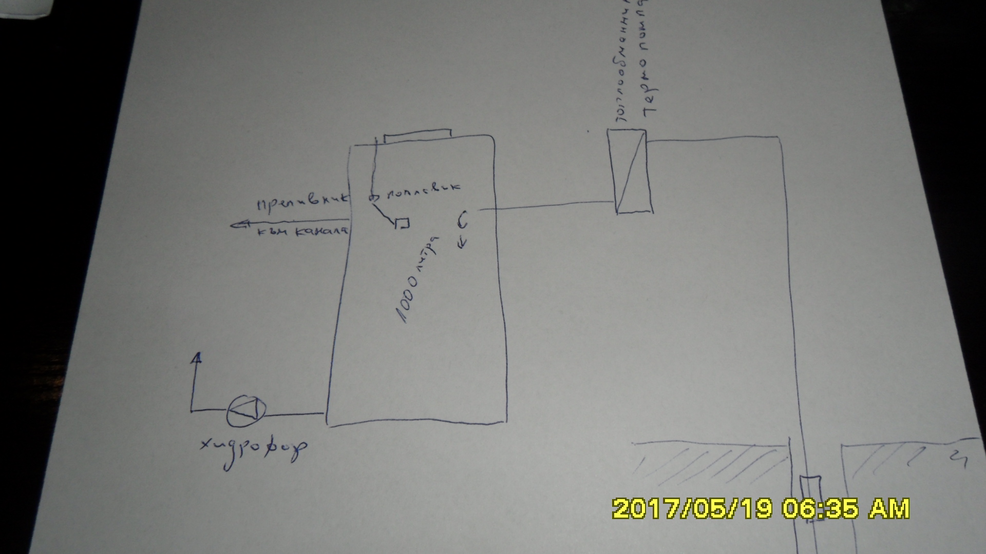

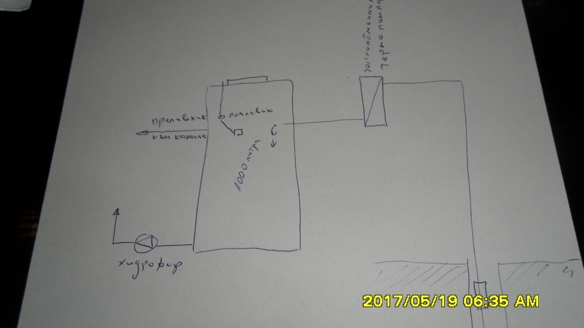

Замислих се в коя тема да пусна запитването си, понеже системата е и за отопление и за ВиК, но върпросът ми е предимно как да свържа и управлявам електрически потопяема водна помпа смятам, че този раздел е подходящ.
От 2-3 дни се чудя как да командвам потопяемата помпа. Тя служи за захранване на термопомпа със сондажна вода и за ВиК чрез хидрофор.
Контрола от термопомпата е с датчик за температура. Когато температурата в отоплителната система спадне, контролер затваря верига и потопяемата помпа тръгва. Дотук проблеми никакви. Буфера от 500 литра е пълен, към 3000л/час охладена вода преливат и отиват в попивен сондаж. Вода за хидрофора бол.
Какво обаче се получава при преходен отоплителен отоплителен сезон? Контролера по температура може да не включи цял ден. 500 литра в буфера свършват след едно къпане и няма вода.
Един ел. поплавък за горно и долно ниво може да командва потопяемата помпа ( в момента е така, но термопомпа все още не е включена)
Но нещата не се връзват, защото буфера е пълен и датчика по Т затвори веригата, поплавъка ще е изключил :x
:? :? :? Сигурно има просто и лесно решение един консуматор да се управлява и по температура и по ниво, но не се сещам как.
Схема на нещата:

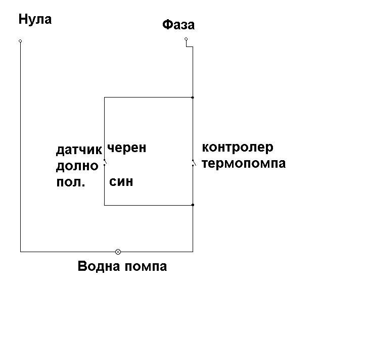

Контролера по температура няма ли NO и NC контакти? Ако има ползвай единия за включване на помпата от него, а другия - за включване по ниво, като последователно вържеш ел. поплавъка. Ако няма - ползвай едно допълнително реле.
:supz: възможно, лесно и евтино решение. Утре ще се видя с човека, който ще вакумира ТП и ще я напълни с фреон. Контролера е лично негова разработка и нямам представа какви контакти има.
Ако няма NO и NC пак ще питам за за подходящо реле и схема. Май в механото в часовете по ел. техника не съм внимавал и не обичам жиците.

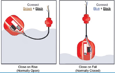

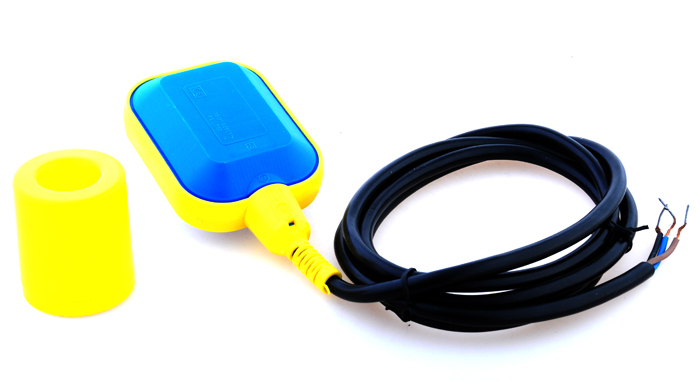

Ел поплавъка е такъв:
Има NO и NC контакти според цветовете проводници, които се връзват.
Поплавъка го имам от години, работи супер коректно и хистерезиса на включване и изключване се регулира лесно. Чисто механично се мести една тежест по кабела.

Според мен това ще ти е достатъчно.
Само виж дали ще ти хареса хистерезиса.
Сега остава да кажеш, минава ли през контактор или реле или дирекно от датчика може да се управлява помпата?
шоп - майстор
@abcdefghijklmnopqrstuvwxz :prayer: :prayer: :prayer: Няма контактор. помпата е само 370 вата, а по-спомен контактите са 10А
Благодаря и на теб и на Лазар. И двата варианта ще работят. То било просто, ама аз не съм имал очи да го видя...

Всъщност двата варианта са напълно еднакви, само водещото устройство е различно, което няма никакво значение. Може да бъде всяко едно от тях, стига да има NO и NC контакти
