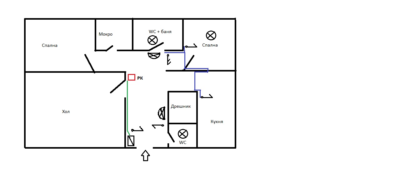

Става въпрос за повреда в осветлението в тристаен апартамент в стар панелен блок (от тези, където асансьора спира на площадките между етажите).
Когато отидох в апартамента предпазителя на осветлението беше паднал от късо. Таблото е подменено с ново със съвременни предпазители. На предпазителя за осветление има само един проводник. Развързах всички ключове (останаха само проводниците) и с голям мерак вдигнах предпазителя, но ... уви - късото си остана. С тестера намерих трасето (в зелено) и с голям зор първата РК. Трасето е в замазката а кутията на 25 см от пода. В кутията има 3 мостови проводника. Захранващ и два изходящи, всичките идваха от пода. Захранващият и единият изходящ проводници бяха без проблем, но в третия имаше късо. При свързването на двата здрави проводници се възстанови осветлението в хола едната стая и мокрото помещение. При монтирането на ключовете в тези помещения забелязах, че нулевия проводник към лампите не минава през конзолите, които са оригинални не са местени. В хола захранването идва от пода, а в стаята и мокрото захранването идва от тавана!? Оставих заработилото осветление и продължих с проблемния кабел. По пода не не можах да го открия никъде, може би е дълбоко и тестера ми не го лови?! Намерих част от трасето (в синьо) там където се събират стената и тавана. Разчуках гипса над серията пред врата на банята, щото там чукаше на кухо - кутия не намерих, но намерих кабелите захранващия идваше от тавана и беше разцепен, нулата отиваше директно в аплика, а фазовия отиваше в конзолата от там друг мостов с две жила отиваше в аплика където единия проводник беше оставен за него, а другия влизаше в банята. За банята от къде идва нулата един господ знае.
За ключовете в спалната, кухнята и коридора (при входа) проводниците идват от горе. В конзолите за ключовете не минава нулев проводник.
Само в дрешника не съм се завирал, щотото е добра натурия. :)
Ако някой колега може да помогне със съвет за място на кутии или нещо друго ще съм благодарен и аз и собственика понеже апартамента е ремонтиран лятото. Дано другите неработещи ключове и лампи не са свързани като тези за банята и аплика в малкия коридор, щото ... лошо.

Колега другата кутия потърсете на стената на банята.
Ако под серийния ключ има контакт от там влиза захранването за осветлението - при мен е така.
В тези панелки някой се е учил да прави елинсталации.
Правих основен ремонт на банята и знам какво съм видял като съществуващо положение.

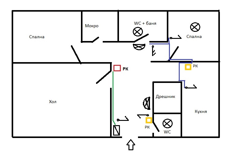

Здравейте колеги, намерих още две кутии за осветление. Бяха високо над конзолите за ключовете.
