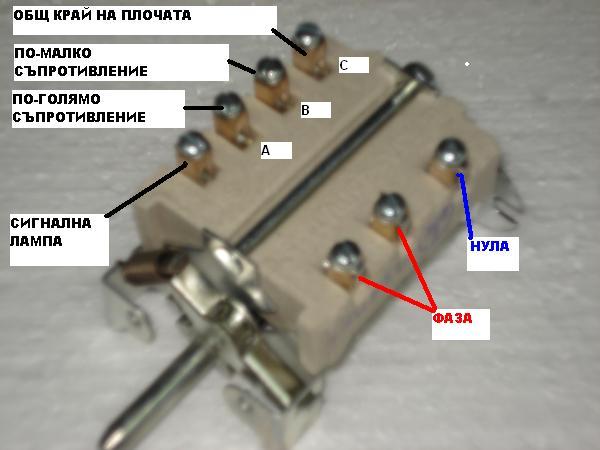

Здравейте. Искам да попитам как да разбера кой извод на котлона да го свържа с ключа. Котлона е с три извода - ключа на клемите пиши 3-1-2-s доколкото знам има значение..... моля ви за сериозни мнения. Ел техниха който ми сменя преди време котлона не го направи правилно и неработеше ключа ми на 3....

Здравейте. Ето Ви снимка на котлона както е вързан и съм измерил ключът в четиритте положения на ключа на L и N. Не ми е ясно да ли при L или при N да меря затова съм дал и при L и N. Надявам се че съм показал с точност всичко. Благодаря предварително за помоща.

Разкачи 1,2,3 отбележи ги някак си условно, мери само между тях!
johnityy - напреднал
Откачих котлона и го измерих помежду им и получих следното:
A и В - 169 ома
А и С - 108,8 ома
В и С - 60,1 ома
И сега как да разбера А,В и С къде да ги поставя на ключа 1,2 и 3 без S?

С много малко четене в тази тема viewtopic.php?t=14459 и ползване на част от гънките на "местността" за миг ще се справиш, даже са го нарисували :wink:
