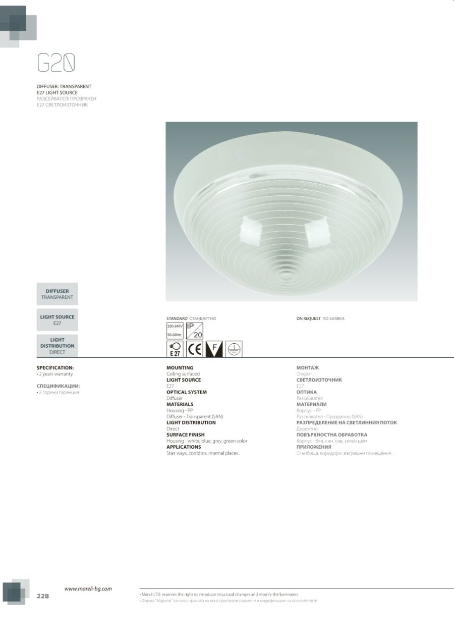

Я си кажете мнението за наводнилите напоследък пластмасови плафониери в търговската мрежа. Купих една такава за проба - 4.99лв. , производство на Марели - Пловдив и гледам, че я дават да държи и лампи с нажежаема жичка. Тествах я в продължение на 8 часа с ЛНЖ 60W - грее яко, но не се топи. И все пак - практически наблюдения, ако някой има нека сподели. Повече от ясно е, че е препоръчително да се ползва с LED/ESL. За инфо: корпус PP, разсейвател SAN. Прилагам снимка. И да не забравя - Весели и топли празници на всички!

С лнж се опича пластмасата. Има отражател над лампата уж срещу това.
Слагай LED и всичко ще е наред.

Честно казано и аз така си мислех, въпроса е по - скоро Пластмаса или Метал/Стъкло за конкретния случай (остъклена тераса), а и по принцип ако някой има преки наблюдения - как се държат след време тия плафони, да знаем ако се наложи. С LED е ясно че няма да има проблем, но ако го туриш на друг човек нали се сещаш как след време ще шибне една ЛНЖ в Е27-та и после що така стана...

Това нещо е всичко друго, но не и плафониера. Кара, колкото изкара и струва, колкото струва, даже и по-малко. Сиромашията доведе да се произвеждат и продават такива "бракми" да може, който няма пари за читава плафониера, да си купи нещо такова да закърпи положението. :partyman:

В никакъв случай не трябва да се затваря ЛНЖ в това нещо. На много места може да се види и пипне опекана пластмаса която става на парчета при опит да бъде свален капака. Заминават и кабелите в нея и корпуса и. Всичко това е само от топлината на лампата. Има евтини LED лампи по 10W за 2 лева.
Аз не бих купил такъв плафон никога. Има метални със стъклен капак за не повече от 20 лева с две фасунги вътре. Дори и със сензор за движение ако някой иска.

При някои пластмасови плафониери наистина е задължително да работят с ЛЕД - или с LED крушка, или ако крушката е ЛНЖ(над 40W) - с купичка лед вътре или в леден дворец отвън :-D . Между другото, някои "ледени" (LED) крушки не биха се чувствали много добре затворени в такъв плафон, особено през лятото и струващи(крушките) 2 лв.

И все пак не каза имаш ли опит с тия пластмасови "тави" и имаш ли някакви преки впечатления от тях.
Точно с този модел не. Имам от тези влагозащитените работещи с обикновени ламБи.
Вече 5-6 години няма проблем с тех но са на "сянка" - никога не ги пече слънце и работят мноооого рядко.
