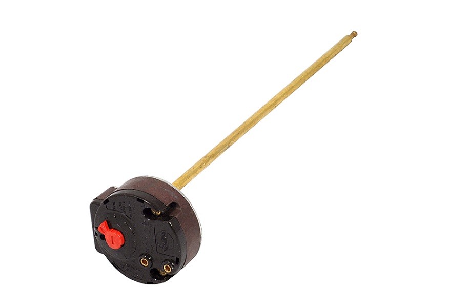

Първо , весели празници на всички :drinkers: !!!
За да не пиша некоректно в предходната тема , да Ви информирам за един нефункциониращ терморегулатор( и термозащита в едно ) плъзнал в търговската мрежа . Не ми беше удобно да правя снимки с телефона в магазините ( а и ме познават ) , затова използвам примерна снимка от нета . Терморегулатора е подобен на този , но е с дължина на сондата 440 mm , стилизиран по същият начин в тъмно кафяво/черно/червено .
Thermowatt T105 copy.jpg (49.87 KиБ) Видяна 1369 пъти
Носете си мултицет с Вас и го тествайте на място , ако ще си купувате точно такъв ! Опитвам се да Ви спестя някоя и друга "почетна обиколка" по магазините :lol: !

Е, той ако не работи ще им го върна веднага. От много време не съм имал проблеми при връщане на некачествена или дефектна стока...
Ако откажат да ми го сменят - сума идеи имам, при това не са свързани с това къде да им завра регулатора ;)

Тоя модел във всичките му цветове е много кекав. За съжаление масово се ползва заради всичко на едно място.

Ми като изгори стария, какъв да купя?
Вадя го, отивам в магазина и искам същия... :)

То и да работи не е ясно в какъв температурен диапазон ще е. Последния който сложих на максимум не може да стигне 60 градуса на водата и съответно бойлера не стига за двама човека вече. Изкарват около 2 години при мен тия. Има същите с друга разцветка (като оригиналните синкави цветове) ама и те са същия боклук.
