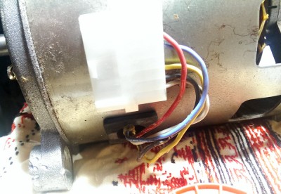

A aз да си продължа темата.Купих си трифазен двигател,свързах си го и работи.Всичко е ок.Но сега ми изпадна ето това моторче от пералня,но не знам как да го свържа.Излизат 5 кабела от него.Горната двойка (червен и син) до колкото разбрах са за статора.Но къде трябва да свържа 220V и мотора двускоростен ли е? Трябва ли да му добавя кондензатор и за какво служи той? Гледах в интернет ,че им свързват.
plamen6703 - майстор
Прочети тук viewtopic.php?f=11&t=37868&hilit=%D1%81%D0%B2%D1%8A%D1%80%D0%B7%D0%B2%D0%B0%D0%BD%D0%B5+%D0%BD%D0%B0+%D0%B5%D0%BB%D0%B5%D0%BA%D1%82%D1%80%D0%BE%D0%BC%D0%BE%D1%82%D0%BE%D1%80+%D0%BE%D1%82+%D0%BF%D0%B5%D1%80%D0%B0%D0%BB%D0%BD%D1%8F но щом питаш за какво служи кондензатора предполагам, че нещата няма да се случат по лесният начин :wink: :partyman:
smokee - специалист
Не искам да ставам ел.техник,просто ме интересува на кои цветове кабели трябва да свържа захранването .За кондензаторите знам,че се ползват като филтри (свръзвани паралелно на захр),но не виждам тук какво ще филтрират за това питам.

А матора ти би трябвало да има някаква табелка. И на тая табелка да пише нещо ...
Останалото е губене на време.
