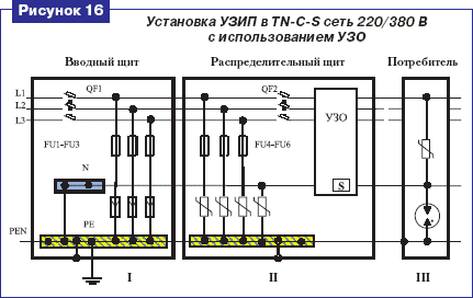

Проблема ти реално е, че захранващите ти линии са въздушни и се опитваш да избегнеш заземяването в главното табло на къщата.. Принципно, правилото е да се заземява електромерното и след него 3/5 проводна TN-C-S инсталация. Ако аз си го правех за себе си и държа на безопасността, бих си го направил със повторно заземяване при електромера с аресторна защита клас I в него.. От там до къщата, подземно с 3-5 проводна TN-C-S инсталация и аресторна защита клас II и ДТЗ в главното табло, а на скъпите и важни домашни консуматори, защита клас III, както си е по книгите..основно заради въздушните захранващи линии по стълбовете... В града с подземни инсталации, като цяло не е проблем, а и по селата рядко се случва да стават големи аварии след гръмотевични бури, но решението в крайна сметка е твое.. :partyman:

Би било прекрасно, но уви няма вариант да прекарам кабелите подземно, аресторна защитиа в електромерното табло (собственост на ЧЕЗ) също се съмнявам да успея да сложа. Това което е най-близко до реалността, е може би да се опитам да заземя тяхното табло и да ги накарам някак да ми пуснат 3/5 проводна до къщата (пак въздушно), вътрешното табло ако реша и него да заземявам, заземяването би било на около 5м разстояние от самото табло. От там идва и главната трудност.

ЧЕЗ трябва да заземят електромерното ти табло, а ти да си намериш начин да се заземиш повторно към вътрешното табло с твои колове.. Арестор клас I, можеш да сложиш в твое отделно табло до електромерното, на същия кол, на който са ти електомерите, но след тях, в зависимост от аванса на кабелите, но това има смисъл при 3/5 проводна инсталация след тях... виж ris_16.gif по-горе.. Другия вариант е комбиниран арестор клас I/II, само във вътрешното със съответното заземяване по системата TN-C-S.. :idea:
