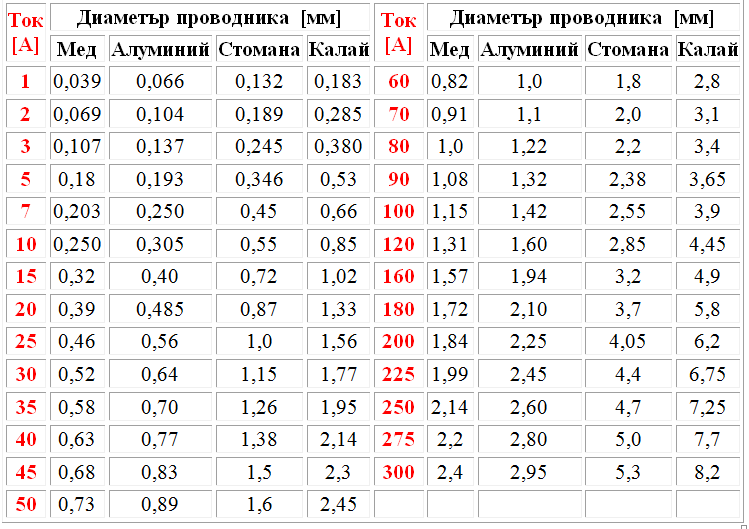

За жичката - ясно. Но от жичка до жичка разликата е много голяма. По-горе те питаха - колко е диаметъра на жичката, която си сложил.
Иначе ето една табличка, по която долу-горе може да се ориентираш за диаметъра на жичката, за да си направиш бушон в духа на форума:
