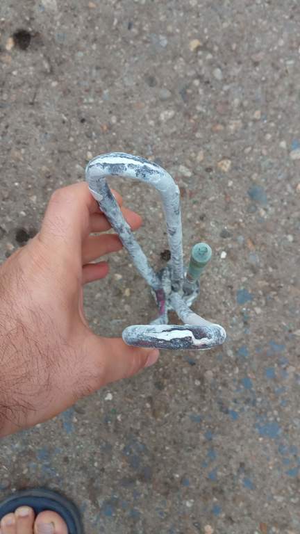

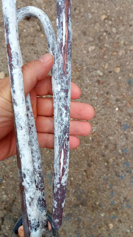

Преди малко направих теста с извадения терморегулатор и установих, че няма проблем. Източих бойлера и видях, че нагревателя е "пробит" на няколко места /ще кача снимки/, за първи път виждам такова нещо. Утре ще взема нов и ще го монтирам. Но ми остава да разбера как се прави заземяването на контакта, от бойлера към контакта ми е ясно къде да го свържа.

Снимки от нагревателя:
