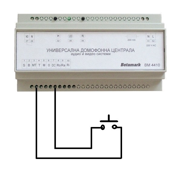

Здравейте, във входа има домофонна централа BM4410. Работи от 5 години и не е в гаранция.
Някъде могат ли да се намерят схеми за свързване?
Как да се добави бутон за отключване на входната врата?
В момента отключването става само от домофоните в апартаментите.
2v6 - майстор
чет сеп 13, 2018 8:28 amiliya_i написа:
Между клеми "B" и "О"
Благодаря за бързия отговор!
Така ли:
