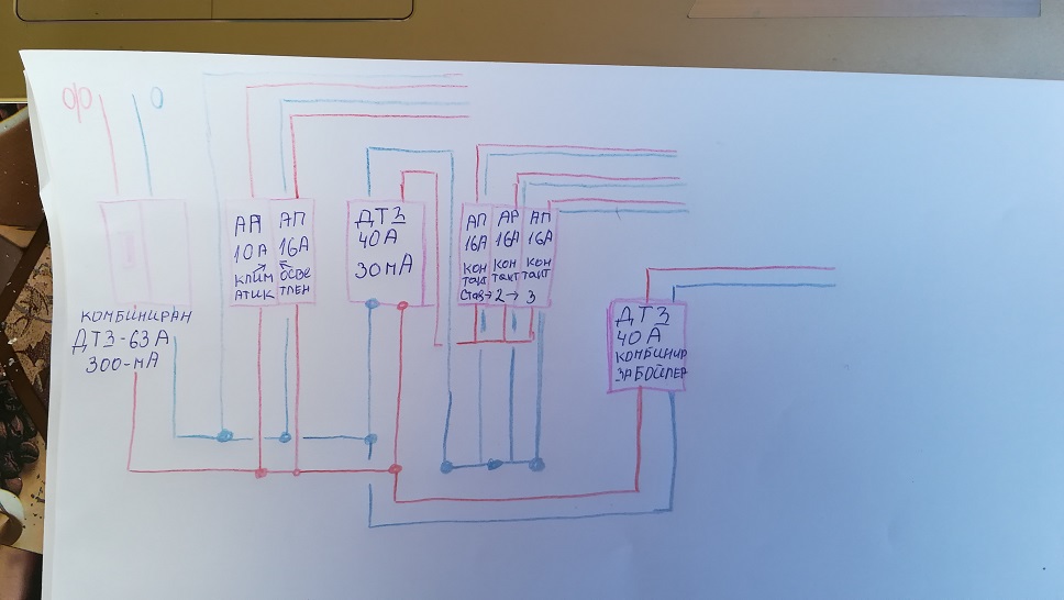

Ето една примерна схема как трябва да се вържат ДТЗ , ако греша някъде кажете къде ми е грешката ....не всичко е навързано тук но така ли трябва да продължавам ????? Земята не съм е рисувал тя е ясна ....не трябва да се обединява с нулата ... всички земи влизат в таблото и от там директно на земя ????

nikolov333 - майстор
ср окт 31, 2018 9:42 ambavareca7778 написа:
..да до тука е окей като свързване, само виж коя серия предпазители и ДТЗ ще избереш и с каква крива на изключване трябва да са и купувай само от нея или ако са различни, избирай с еднакви външни габаритни височини, за да нямаш проблеми с монтажа на шината . :idea:
bavareca7778 - специалист
ср окт 31, 2018 5:17 pmnikolov333 написа:
Спрял съм се на Schneider ..... единствено таблото е на ел марк понеже в магазина нямаха на него ....Смятам и ДТЗ да е Schneider ...... Кривата на изключване е ,, C ''
Да питам и нещо с цел спедтяване на кебел..... в едната стая има комин .... пречи ли нещо от там да минават кабели понеже ще се наложи да обиколя цялата стая за отделния кабел на климатика и кабела за контактите на ТВ , конзоли ,уредби и такива неща .
