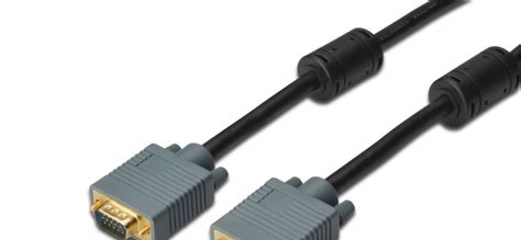

Като светят лед панелите бейбифона само шуми като ги загася си работи. Някой имал ли е такъв проблем и начин за решаване. Вкарва смущения по захранването някакви филтри помагат ли и от къде да ги намеря
npace - специалист
По една такава бабунка на лед панелите трябва да свърши работа.

С феритен пръстен не стана.Какви дросели и от къде.
