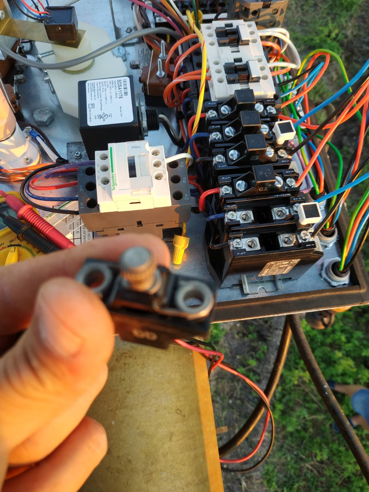

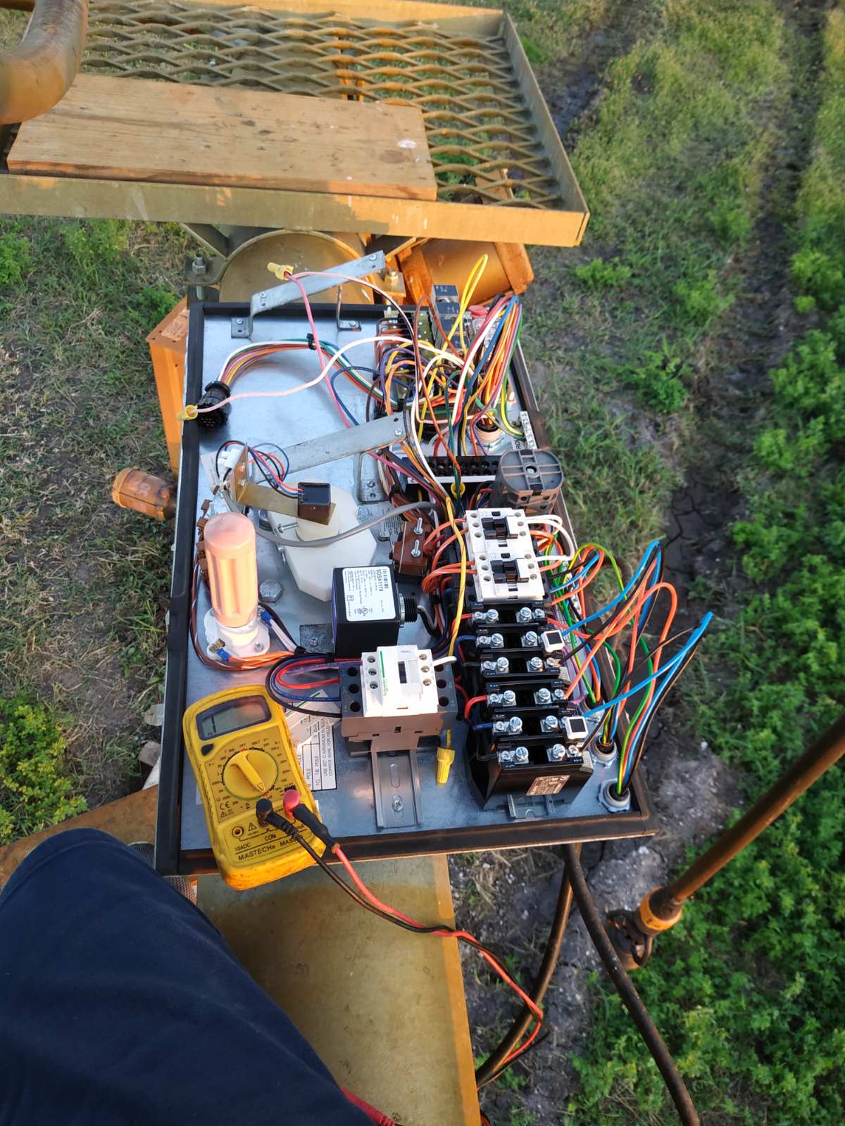

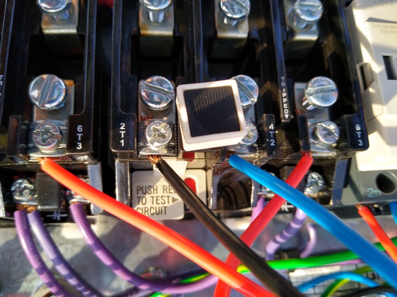

имам изгорели предпазители които в нет намерех като overload relay W43.
Сложени са на всяка фаза преди един трифазен мотор.
Въпроса ми е мога ли да ги заменя с автоматични трифазни прекъсвачи и колко ампера.
Намерих някъде ,че максималния товар на това W43 e 4.04 amps.
Благодаря

Благодаря за бързия отговор.
Тази защита 4-6 ампера ли да я взема.
Снимките ги качих за хора които разбират да се ориентират по добре, а не лаици като мен :)
П.С. Няма нужда от братовчеди сам ще отскоча
Това е дърта термична защита за мотор.
В момента има само сантиментална стойност.
Дори и сами производител отдавна е минал на истински.
Взимаш си една читава моторна защита и толкоз.
За колко ампера - ТУК.

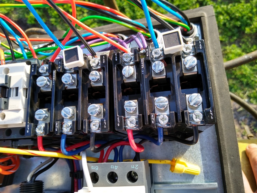

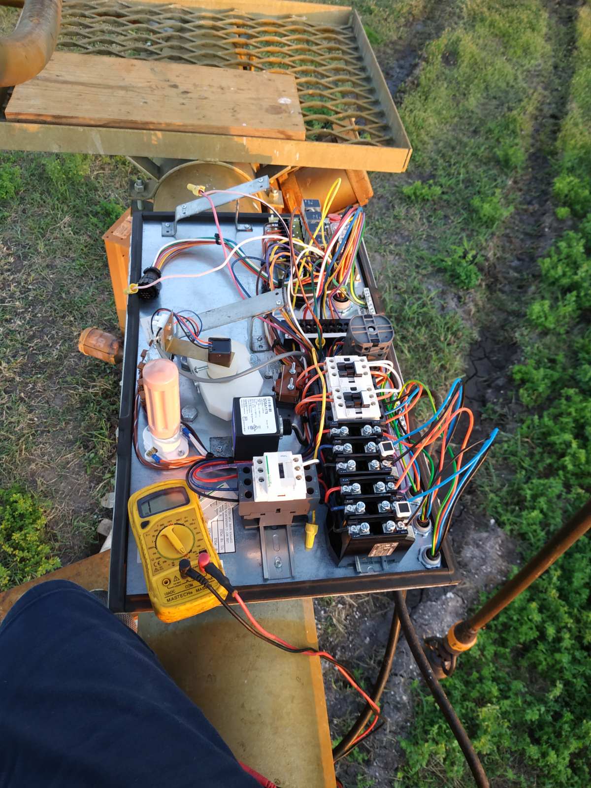

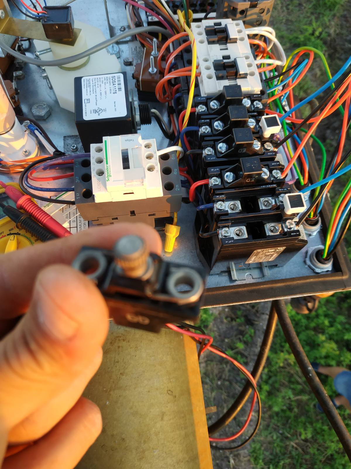

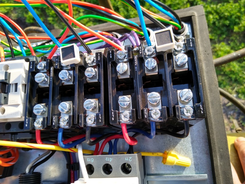

Има ли аналог това нещо тук в България.
И аз се зарадвах, но уви не става със моторната или поне тази която аз взех.
Освен фазите има навързани и други неща и двете защити за вързани с един мост.
Двата мотора работят в синхрон по принцип.
Търсим аналог на ALLen Бradley 592-jov16.
Не съм специалист по токовете ще кача пак снимки. Има една лилава жица освен фазите не знам може би земно.
Моторната която взех няма такива изводи.
Ако някой може да каже дали в България има нещо подобно , че и по - добро на Сименс , Шнайдер или друг производител ще съм благодарен.
Може би това ми трябва: https://www.se.com/bg/bg/product/LRD153 ... 3-28-cl20/
мотора
tzetz009 - специалист
:? Тези лилавите жици не са "земно" !( Имаш си "земно" изпълнено със жълто-зелен проводник !!! ). Това , което е навързано с тях е оперативна верига от два нормално затворени контакта , свързани последователно . В случай , че някоя от двете защити изключи да се прекъсне оперативната верига на контакторите ( двата малките вляво от тях) и да се спре захранването и към двата мотора .

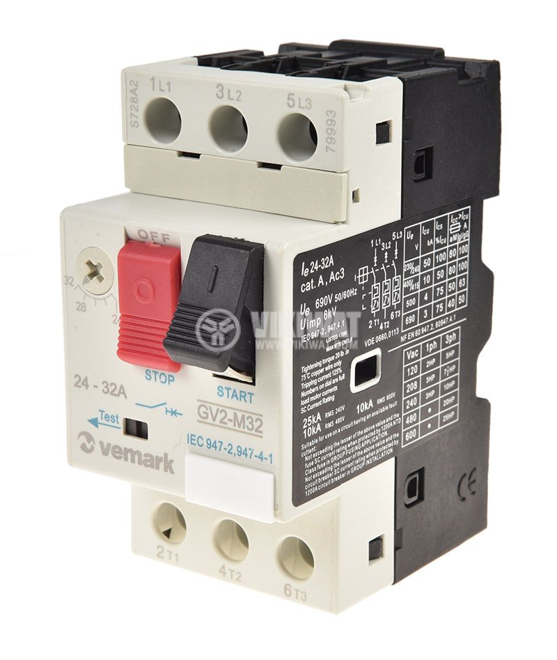

А пък това последното , което си харесал е за директен монтаж към контактор и ще виси У въздуха , щото няма как да го закрепиш в таблото !

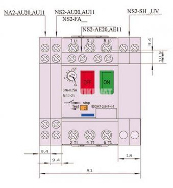

Един пример от продуктите на Викиват , но ще ти трябват и допълнителни странични контакти за оперативната верига !
:partyman: :partyman: :partyman:
ben84 - специалист
Малко да издребнея:
Оперативните контакти могат да бъдат не само странични.
На чертежа на моторната защита под l1, 2 и3 има също модул с оперативни контакти.
По-симпатично става с такива :partyman:
