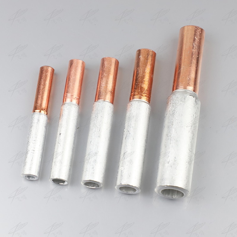

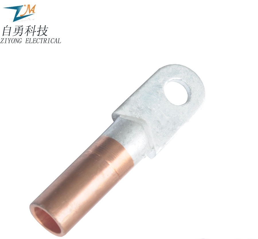

Като гледаш снимки от нет-а, съобразяваш ли материалите с този на прекъснатия кабел? То само по външен вид и винтчета не става. Алуминий се съединява с алуминиеви клеми. Мед - с медни клеми.
:arrow: BLUE-то от малък много обича картинките! :heart:
ср ное 06, 2019 8:39 pmiliya_i написа:
ср ное 06, 2019 8:30 pmlov написа:
Е че той цял клип с биметална муфа пусна ===
Точно от там се усъмних. Едва ли прелъснатия кабел е от два различни материала. Пък и клемите от снимките все едни бели.
За клемите от снимките дето съм дал се ползва калайдисана мед със стоманен винт. Лустер-клемите са от месинг със стоманен винт. И при двата типа проводника е меден.
:?: За връзката алуминий-мед много ме разтроихте. За миг си помислих, че алуминиев и меден кабел няма да могат да се свържат и се поуплаших.

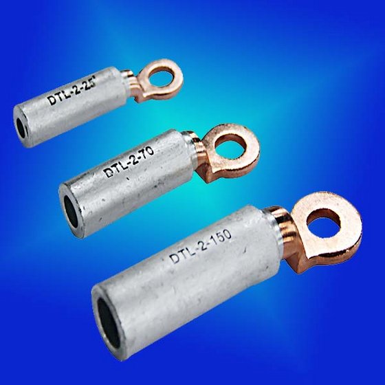

:arrow: Медната втулка/накрайник върху ал. кабел не работи добре, обаче обратното се прилага в последните години, ал. върху меден кабел. Да не влизаме в подробности, но в случая има предимства макар и малки пред връзката мед-мед. Единственият проблем е да не се допуска пряк контакт на медният кабел с алуминия, като между тях трябва да има тънък слой мед.
:!: Обаче възниква въпроса можем ли да сложим алуминиеви обувки на медните кабели вкъщи?
:idea: Може разбира се, само че отново е добре да избегнем прекият контакт на медта с алуминия, като калайдисаме проводника преди да го кримпваме или притиснем с клещите. =D> :partyman: :supz:

Ама не е желателно, защото всеки контакт между 2 различни метала в електротехниката си води до своите негативи.
Да, тези биметални втулки и клеми са измислени и направени точно за това, да може да се направи прехода между двата основни материала за проводници - мед и алуминий, но човек трябва да не е с всичкия си, за да направи на разстояние 2-3 см в къщи преход мед-калай-алуминий-стомана-алуминий-калай-мед (в таблицата на Менделеев има и други метали с добра проводимост, може и тях да намесиш).
Та основния въпрос, от който зависи избора на клема е от какъв материал са проводниците, които се съединяват?
Ако е мед, се съединява с мед.
Ако е алуминий се съединява с алуминий.
Ако се съединява мед с алуминий - само тогава се използва биметална връзка.

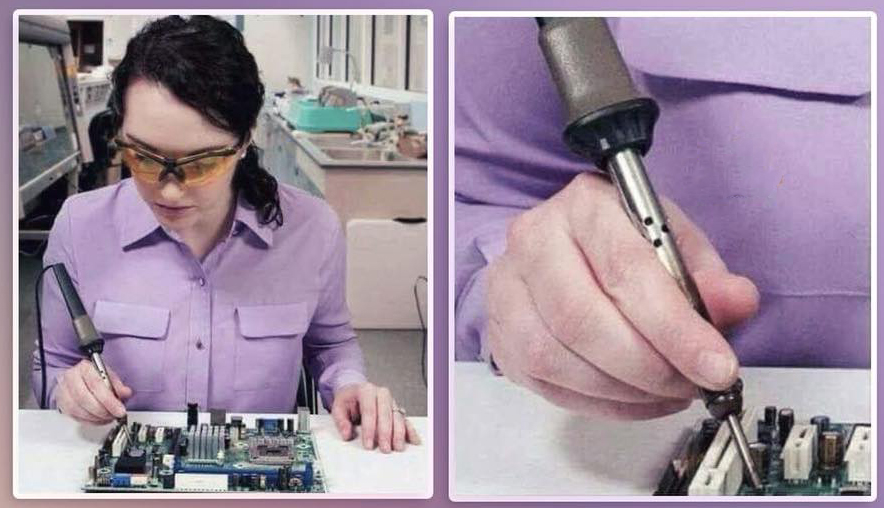

:arrow: Какво е вашето мнение, как да стане хубава запоената връзка, какъв поялник е нужен?
Важен е не само поялника но и подхода към него.
Ето нагледно... :-D
P.S. И да не забравиш очилата...
Дори и с карбофлекса работя без очила, защото ползвам специална с-ма за защита, която е еволюирала доста от простите физически прегради, като шлемове и очила. Хидри не се засягай, ама с тази снимка и с тези работни очила ме връщаш в миналото десетилетие.
Christo - майстор
Тя снимката на Хидрата е интересна на друго място, не в очилата.....Нито мадамата е хващала някога наистина поялник, нито този, който е снимал....Ако пипнеш работещ поялник там, много бързо ще го пуснеш! И се запоява от страна "спойки", не от страна "елементи"
