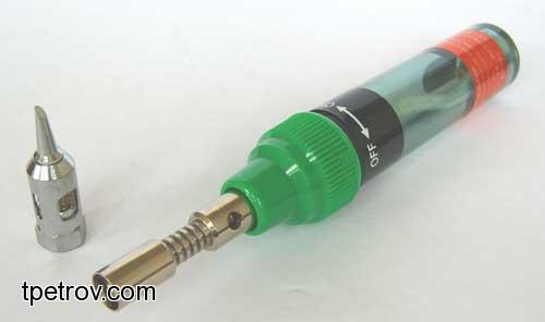

Аз правя следното- купувам по- мощен поялник- примерно 60W и му слагам копче, на което свързвам паралелно един диод. По този начин загрява доста по- бързо, а за нормална работа е нагрят точно колкото трябва и човката му става почти вечна. Другото задължително нещо е удължаването на захранващия кабел с 2-3 метра, но то се съчетава с поставянето на копчето.
А за портативен вариант мога да препоръчам това
Повярвай ми- с такъв съм запоявал 6+6+2,5 мм2 кабели- т.е. трите успя да ги нагрее достатъчно, за да се запоят в едно цяло! Като недостатък мога да кажа липсата на резервни горелки за запояване, човки се нам
