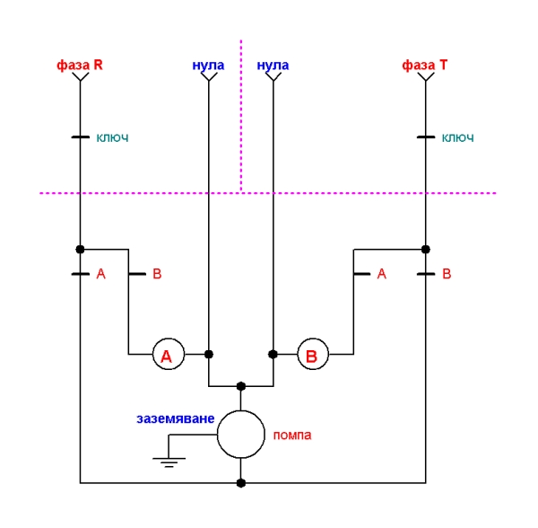

Trifun написа:
ама не разбрах към кой от двамата комшии потича водата :wink: Предполагам, има един маркуч - той не се ли наглася предварително някъде, и тогава да се включи помпата ?
Иначе това, което ми идва на ум е два контактора (за всеки комшия по един), монтирани в близост до помпата и всеки да се задейства с проверка че другият не е задействан. контактора трябва да бъдат монтирани във влагозащитена кутия.
Ако искаш, довечера мога и схемичка да драсна ... :)
И аз незнам към кой потича водата ... може да си имат по 50 метра тръби след помпата със прирателни кранове / и да си затварат крановете след поливка /
Явно искат като излезат от къщата да включат помпата и да поемат в друга посока към двора където да поливат ..
Контактори до помпата може да се монтират но как ще се УПРАВЛЯВАТ от ДВЕ различни фази ????

Trifun - специалист
Ако някой комшия включи ключа, а не потече вода към него - "повредата не е във вашият телевизор" - просто другият комшия ползва помпата в момента :wink: Ключа може да се остави включен, и в момента, в който другият реши, че си е напоил достатъчно доматите и тиквите и "спре" помпата, тя автоматично се превключва към другият комшия :) Само първият трябва да затвори и крана на водата - иначе доматите и тиквите ще се удавят :razz: :lol:
Всеки плаща собствения си ток, помпата - на нея хич не и пука от коя фаза се захранва, вероятността да се срещнат двете различни фази е изключена ...
Какво повече може да иска човек ? :wink: :-D

mitko_rupite - специалист
Благодаря за Схемата ма ще ми требват още жокери ..
НЕмога да разбера кво се ОЗНАЧАВА с БУКВИТЕ "А" и "В" във кръгчетата ???
И При включени и двете фази -- как точно действат КОНТАКТОРИТЕ ?? / :?

А и В- контролни лампи, а при включени две фази, ако са еднакви, печели комшията с по-голям цолаж на тръбите :-D , ако са различни .....дано да имат ДТЗ :-D

Та ... и тука не познахтееее - не са контролни лампи :razz:
С кръгчетата съм означил двата контактора, а А и В са просто техните имена. Буквите А и В до контактите пък следва да покаже че този контакт е на този контактор.
Ключовете могат да са включени едновременно, но само един контактор ще е задействан - този, чийто ключ е включен първи.
Задействаният контактор прекъсва оперативната верига на другия, той не може да се задейства и по този начин се изключва възможността да се срещнат двете фази.

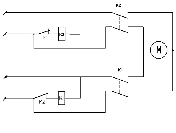

Johny - майстор
Колега Трифуне, начертай подробна схема на човека, като покажеш и силовите контакти на двата контактора.
За какво са ти тези ключове. Не им усложнявай живота на хората. Там са щепсели/обикновенни/ и могат да ги обръщат както им хрумне.
И прощавай, но такива условни обозначения за първи път виждам /нито в електрониката, нито в автоматиката ги няма/.
И накрая да кажеш, когато сработи контактора/А или В/, от къде ще дойде фазата на мотора/явно от комшията, но защо от там/?
Sorry, аз пък взех, че я начертах.
