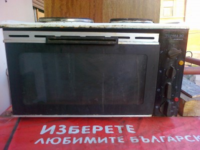

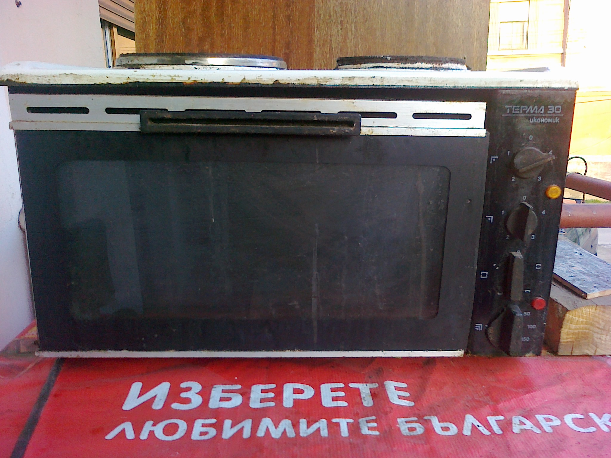

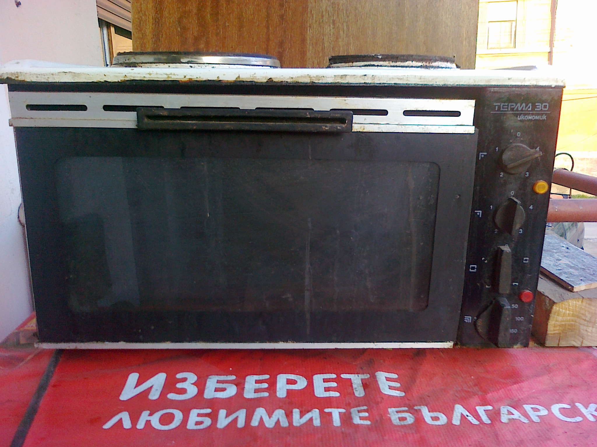

Изрових си една стара мини печка /Терма 30 икономик/-захвьрлена в дома на родителите ми.
Прегледах е на бьрзо-имаше/има много рьжда и нагорели кабели.
Зачистих повечето кабели до здраво,напрьсках клеми/обувки с Контактен спрей, и оставих за 2ч да изсьхне.
Вкл-печката големия котлон/работи/, фурната и тя за сега/горен/долен реотан/
С фазомера направих проверка за утечки при работеща/изгасена печка-Няма

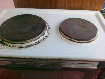

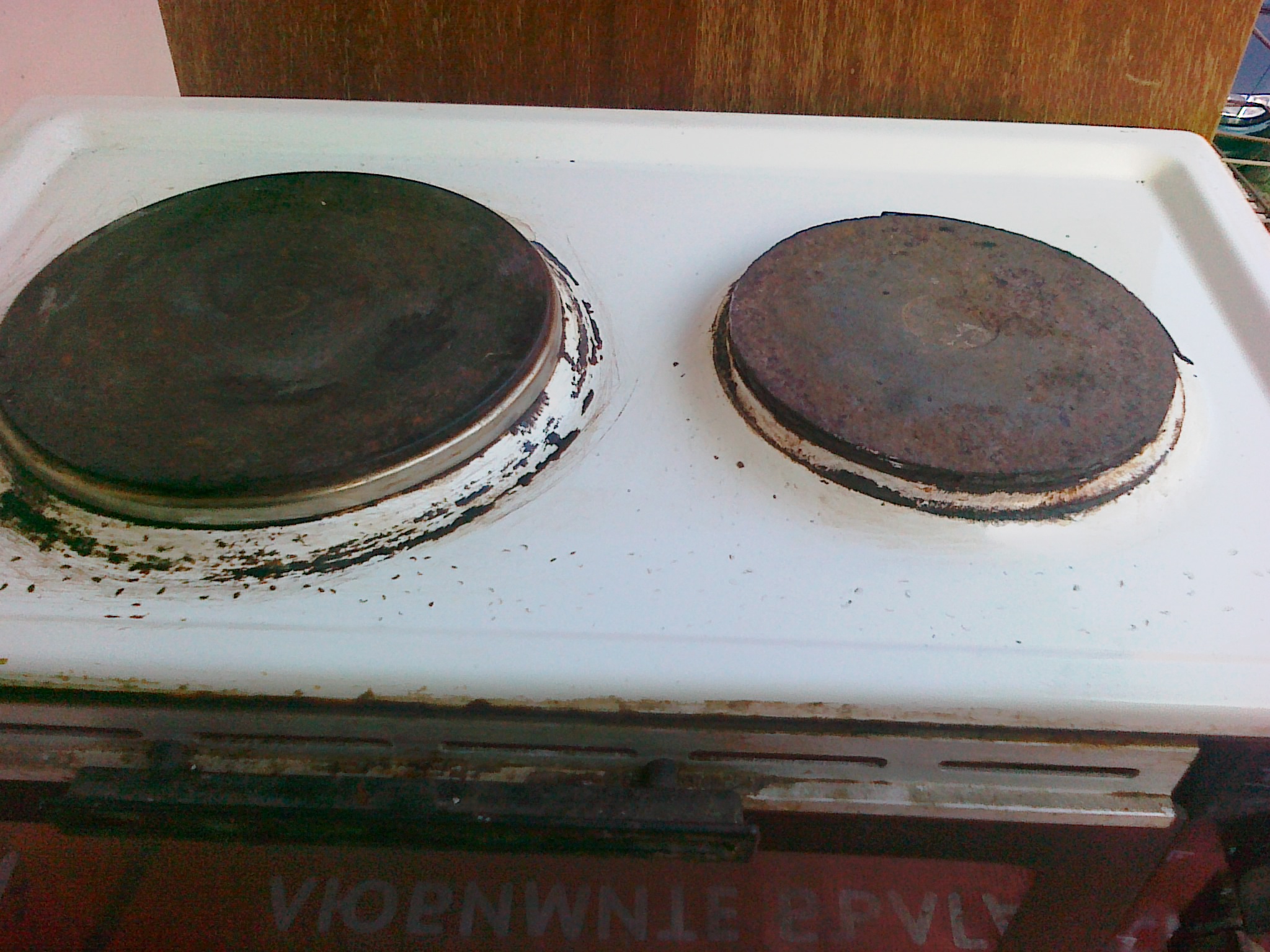

-направи ми впечатление малкия котлон- Гривната наполовината липсва #-o /изгнила/ за 20г-няма как да е..
-вкл го/работи/ , и с фазомера по-корпуса на печката и на самия остатьк от Гривната се появи Утечка....само когато малкия котлон е пуснат.
Може ли тази утечка да се дьлжи на това ,че няма здрава гривна....ИЛИ...

Тази малка плоча си е за смяна,деформирана ,ръждива .

Гривната е само декорация, вероятно е от плочата или кабелите на инсталацията ,ако има протрито някъде .

Разкачи клемите на плочите, ама си ги начертай,как са били, внимателно гледаш да не се докосват кабелите някъде и включваш шепсела .Опитваш с фазомера .Ако не свети глимлампата му , кабелите са добре, ако светят , утечка може да има в щепсела или ключовете от наслоили се през годините токопроводими отлагания. Само смяна на тях ,не ги ремонтирай,няма смисъл.
Свързваш голяма, като по - нова, ако няма светене ,свързваш и малката и ако светне глимлампа на фазомера , ето ти къде е повредата.
