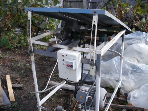

Това май е моята машина имайки предвид, че ми е само за дъски от евро палета. SIAN , благодаря за линка. Дали знаеш колко му е цената, че на сайта нещо са забравили да я качат. Принципно на райдер са по-евтини. Аз прегледах нета, но не намерих под 450-500 и затова реших да си майсторя сам. Пък сега съм малко назад с портмонето че съм в ремонти :? :-D

Мотора на перлата е около 300 W. Не разполага нито с мощност - нито с обороти за целта (на каквато и скорост да го пускаш).

Може да не ти е кеф ,но това е пълно недоразумение което си направил.
Основата е паянтова,циркулярния диск заварен,което е недопустимо,а и не може да се заточва при нужда ,гресьорките са толкова големи,че като сложиш плота ще е малка дебелината на резания материал,защото диска ще остане малко над плота,това голямо колело ще пречи ако трябва да режеш плоскости и мотора ще трябва да е с големи обороти ,за да може на вала да имаш поне над 2800 об/м за да има добро рязане,а този мотор е с ниски обороти и е маломощен и не е подходящ.На вала отстрани имаш резба,която е добра за ползване и като направиш шайби с които да стягаш и центроваш диска ще е добре,мотора поне 1.5 киловата,2880 об/м и друга шайба за задвижване,както и укрепване на основата и плота,който не е показан.Може да обърнеш лагерните черупки надолу с гресьорките ,за да може да се вижда по-голяма част от диска.

Това е опасно и с тоя маховик , моя като види зор просто преплъзва , а това не знам ... ! Купих скоро чешка ос със лагери от железария в Шумен пазарих се доста с един ерменец /след дълго търсене в Бургас/ , заедно с 30см диск ми излезе 95 лв , ще пусна снимка какво стана дано ти помогне :)

E тва е. Отказвам се да го правя това чудо. Някой от по предните постове попита за плота. Това са снимки и на плота, правен е от 3 мм неръждаема стомана. Няма да го правя, така че ако на някой му се занимава може да я намери конструкцията и елементите за направата й , в секция :arrow: Продавам.

И плота който си приготвил е тъничък просто с 3mm ламарина нищо няма да стане. Плота се прави от масивна плоча нещо примерно 8- 10мм. решението ти да се откажеш от това начинание е правилно. По добре търси нещо фабрично с поносима цена и качество.

ама не го пускай за продажба в тоя му вид с заварения диск че някой верно може да се утрепе
