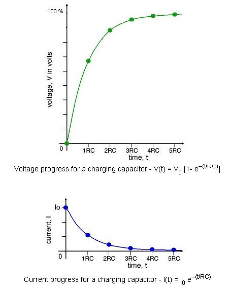

ако един кондензатор се зарежда за 10 секунди, то за 8 секунди се зарежна примерно на 80% ама това от капацитета или от напрежението?
От напрежението. Капацитета си е константа.
moimoimoi написа:
ако имаме кондензатор за 60 волта и го включим към акумулатор 12 волта то той само на 20% ли ще се е заредил?
60 волта е опасното напрежение за кондензатора. Той работи на всяко, което е по-ниско по един и същ начин - времето за зареждане е едно и също (ако R е едно и също).
rettere - специалист
T=R.C
R е съпротивление последователно на кондензатора.
Ако няма съпротивление ,при мощен източник тока е почти ток на късо и се ограничава от вътрешното съпротивление на източника /трансформатор,изправител проводници.../
При големи капацитети не е желателно без съпротивление.
C е капацитета във Фаради
Т е времето в секунди
R е в омове
Първоначалния ток е много голям /ограничен-със R /,после намалява
П.С.Малко трудно ще измериш зарядния ток без съпротивление
bobykafe - специалист
rettere написа:
Т е времето в секунди...
...За което кондензатора се зарежда до 70% от подаденото на входа напрежение.
Т.Е. ако имаме 10 волта напрежение, с което зареждаме кондензатор 1 Фарад през съпротивление 1 Ом в продължение на 1 секунда, кондензатора ще има на изводите си 7 Волта.
