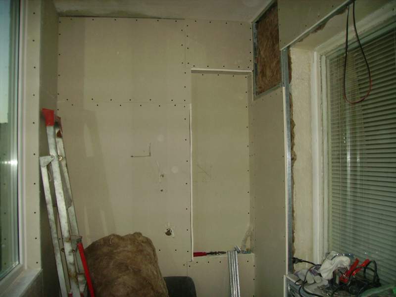

Присъединявам терасата, която е 1,50 на 3,50. Иззидах с YTONG и направих предстенна обшивка с 5 см вата и ГК. Луничките ще са в нишата и на мястото на прозореца - отгоре. Пуснал съм кабел за трафа до луничката в нишата - там съм предвидил и 10 см кухина отгоре за охлаждане и с място за трафа. Ще се достъпва през луничката самия траф или ще изрежа ревизионен отвор с капак отгоре. Нишата е 10 см дълбока.

За да не попадаш на профил, първо си отбележи местата на трите лунички. Направи си кръгчетата с молив, след това по самите окръжности, дупчиш с бормашина с малко свредло - ф3-ф4 (та ако нацелиш профил, лесно да се запълват дупките и после латекса, ще ги скрие напълно).Правиш дупки, сондираш за да видиш дали няма да удариш на профил, ако това стане можеш да преаранжираш леко разположението на луните, за да избегнеш профила. Ако все пак няма как да стане, ще се наложи да срежеш и профила, но все пак е хубаво да не го прекъсваш изцяло, защото е сложен там , за да носи конструкцията.
Относно трансформаторите - има достатъчно качествени електронни трансформатори - цените са от 12-25 лв. Няма да имаш проблем с експлоатацията им (е сигурно има и ментета). Гледай да има въздух около тях, защото трябва да се охлаждат - при някои случаи над гипскартона има изолационна вата, която не им дава да дишат. Не се взима трансформатор с по-голяма мощност, напълно излишно е. Самите трансформатори се проектират със запас.
За достъп до трафа не се налага ревизионен отвор, който да ти грози тавана. През дупката на луната спокойно се вкарва трансформаторче - ако слагаш три луни по 35 вата - взимаш 105 VA траф.
