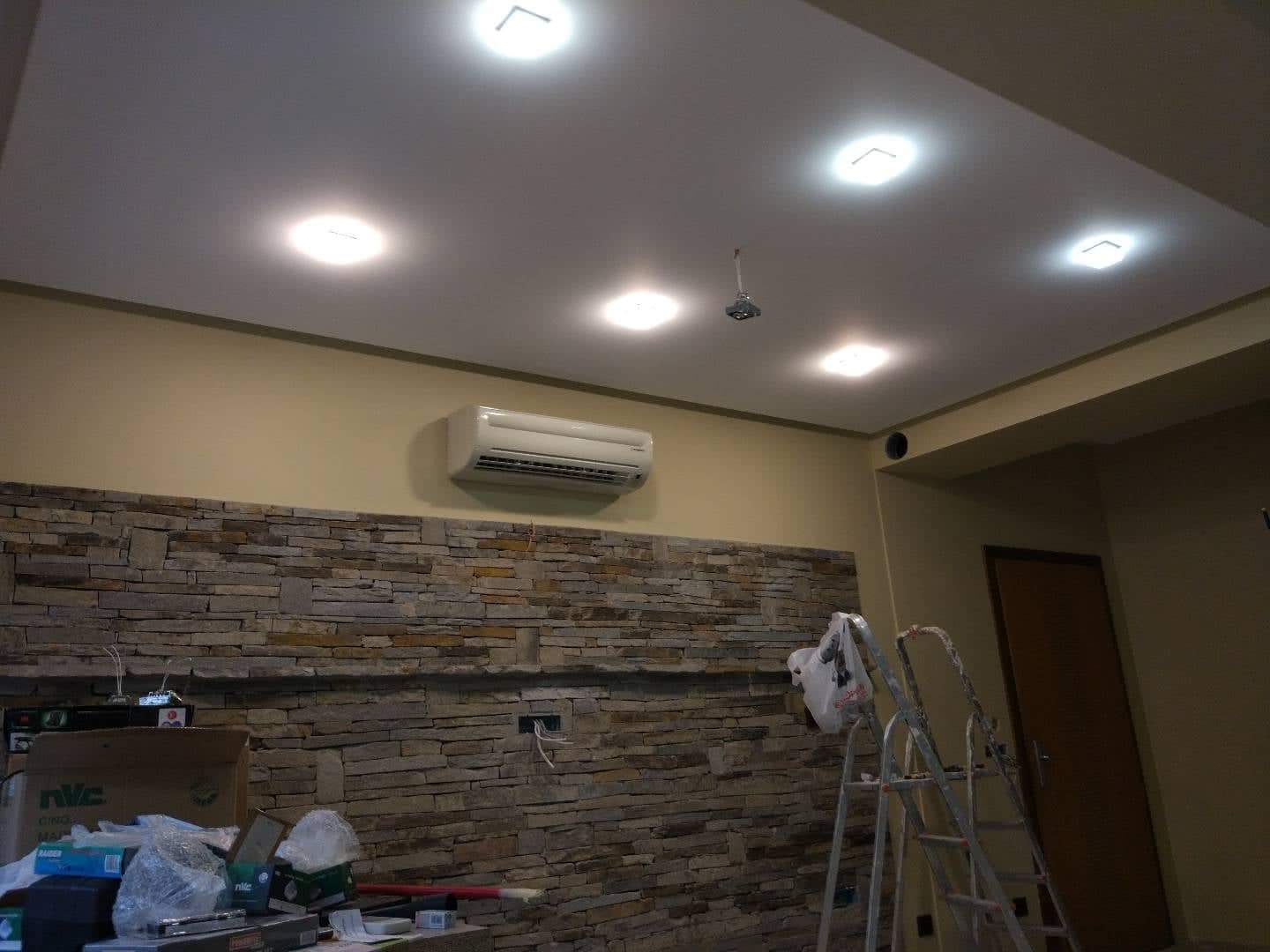

За попадането на хубави крушки е ясно.
Въпроса е да сменям ли трафа на халогоените или директно да купувам нов и да минавам на лед? Защото ако на сегашния сложа лед, вероятно изобщо няма да запали.
moimoimoi - майстор
тия електроните трафове за халогенки искат минимална мощност за да заработят. и има вероятност с новите лед-ки да не стане
затова си взимаш ново захранване за лед лунички и нови лед лунички
ESPACE - майстор
съб фев 15, 2020 7:54 pmstorming написа:
Там е с халогени на 12в и забелязох, че когато светят по дълго и крушките загреят, при изключване и после включване, крушките несветват.
Когато поизстинат си светват нормално.
Това от трансформатора ли ще е нещо?
Със сигурност не е от крушките :)

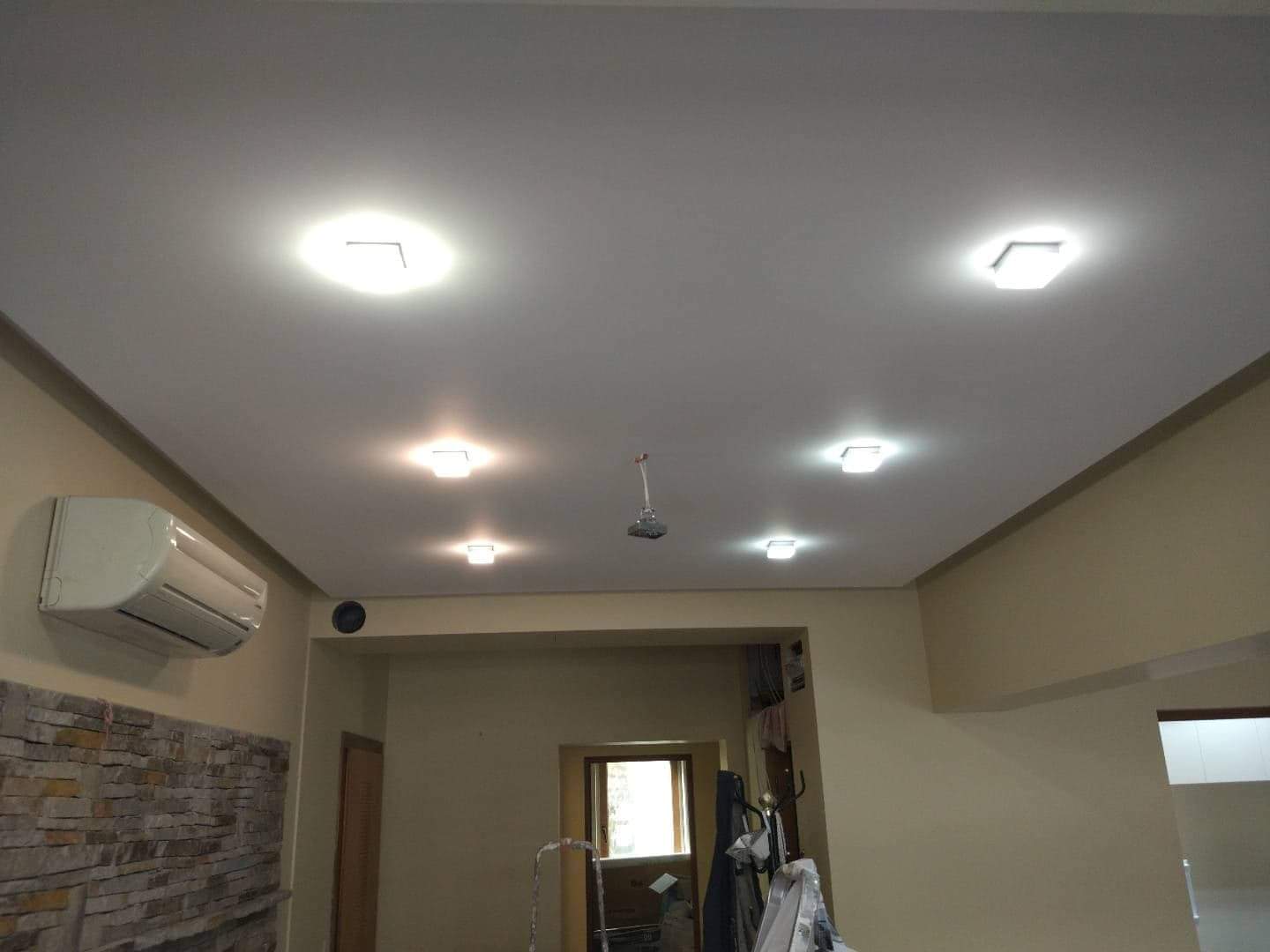

nikolov333 - майстор
За сравнение на снимката двете жълти в дъното в ляво са халогенни 50W.. пред тях пак в ляво е лед 8W, която явно свети най-добре и трите в дясно са лед 6W smd5630.. Та повече от ясно си личат разликите, ама той хидрата си кара у тях още със 100W-те .. :-D :lol: :lol:
