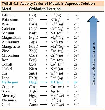

hidrazin
- Мнения: 27097
Дааа... VLADO66 даде хубав пример за електрокорозия. Тук долу съм дал една табличка за реда на относителната активност на някои елементи. Колкото два метала са по-далеч в табличката, толкова електрокорозията ще е по-голяма. Това зависи и от други параметри - температура и какъв е електролита. В случая - вода. Ако е дестилирана корозията ще е нищожна но за съжаление (и не толкова) водата във водопровода не е чиста а си е електролит заради примесите. От табличката се вижда че алуминия и медта са доста далеч един от друг затова и при контакт между двата материала обикновено има проблем. За да се намали корозията се слагат преходи от бронз. Така се намалява корозията.
Такава е и идеята на анодната защита - слага се магнезиев електрод. Грубо казано магнезия като по-активен от другите метали в бойлера обира удара.
Износва се (корозира и се разлага) той а не другите метали в бойлера.
В този ред на мисли ако някой държи да слага медна тръба е по-добре да използва бронзова или да сложи преходна втулка от бронз. Разбира се най-доброто е тръба от същия материал - неръждавейка. Алуминиева тръба е едно много лошо решение.
