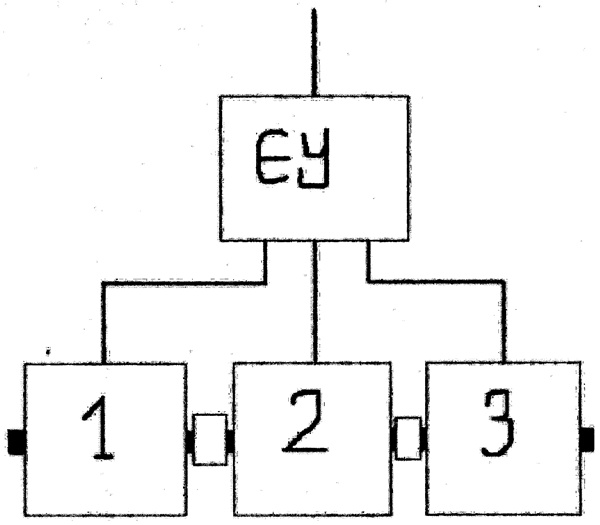

ben84 - специалист
В първия си пост се опитах да опростя въпроса си до ниво (по принцип), но това доведе до неточности за което моля да бъда извинен.
Замисъла е толкова налудничев, че трябва първо да помоля да не ми се смеете много.
Да кажем 3 двигатела свързани със съединители тип "бендикс"
"ЕУ" Управлява двигателите, като когато първя се натовари на 50% се включва вторя, когато и той се натовари се включва третия. Когато товара е малък работи само първия (наясно съм че такъв вид управление би било доста сложно откъм реализация за да работи коректно) Може да се реализира на ел. скутерче например, ама к'ва файда ако 3 пъти по-мощен двигател няма особени загуби когато не е натоварен :?

ArturDent - Почти Безобиден
Ох, колега, това което ти се върти в главата.... може и да стане, но ти гарантирам че ще е в пъти по-скъпо от стандартно решение.
Скутерче с асинхронен двигател, хм... малyк вътящ момент, жици с които се свързва асинхронен двигател....
За скутерче - постоянно токов двигател с последователно или смесено възбуждане - като на тролеите или влаковете.

pavelari - майстор
Все пак най-лесно е да отхвърлим идеята. А още по-лесно е да кажем, че става само с най-скъпата техника на света...
Подобно нещо съм правил с три помпи, само че там критерий за пускането е налягане а не ток. Необходими ми бяха два пресостата за втора и трета помпа и две време релета...
Т.е. аналочино на тази система ако проекта на колегата позволява известна инертност - т.е помощните двигатели да може да поработват поне 1-2 минути след пускане макар и да се намали тока на основната машина има някакво пламъче...
Двигателите ако са асинхронни и мерим тока на първи мотор с реле тип токов трансформатор, който затваря контакт след надскачане на конкретен ток /според заданието 50% In/ - т.е аналог на определено налягане с пресостат както в моя случай. И това реле задейства при надскачане на тока мигновено стартира втори мотор, който като претовари 50% + още 20% доп. за да няма съвпадане в последствие със същото реле пуска третия, а това ще стане още при пуска - мигновено ще тръгнат 1,2 и 3.... След това те бързо преодолели общия товар ще почнат да се спират с настройка на времерелета - третия след минута а втория след минута и тридесет секунди, примерно, ще се установи нормален режим на работа с един мотор.. - щом натоварим двигател 1 до 50% се пуска 2 ако това натоварване продължи се пуска и 3-ти мотор при 70% ток на 1-ви двигател. После почва пак разтоварване. Интервалите на релетата са такива - заради избегване на прекалено често пускане и спиране, както и мигновено спиране на двата помощни мотора, при което рязко може да се повиши тока на мотор 1 - от което е редно пак да почне цикъла....
Това значи 2 релета за ток, 2 времерелена /закъснение при спиране/, 2 контактора.
... нищо не разбрахте, а и аз май не много :), но това нещо се прави и ако някой поразчупи идеята и се заинтригува, мога да пусна и примерна схема на такова управление... Релета за ток се продават по около 50-60 лева макс., времерелета - 30-40 лева, контактори има и по 15 лева...
Питащия да разясни малко за куплирането на машините - как става и кога - постоянно ли са вързани или ще има друга намеса /само при пуск - например/
