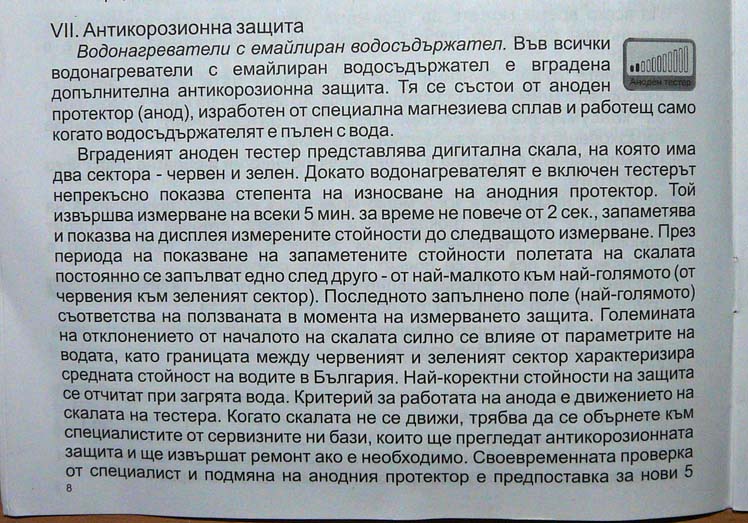

DMN - майстор
Притеснява ме, дали тази анодна защита върши някаква работа в момента(макар и правилно свързана вече), ако не, от това следва май по -бързо пробиване на водосъдържателя. Защо в завода не са свързали тестера(което не е от недоглеждане), а в ръководството за употреба има написана половин страница, какво представлявал анодния тестер.Има нещо мътно около тия бойлери с електронно управление.

Аз се бях отказал вече от темата, но... Днес замерих тока на анодния протектор на друг, нов бойлер(емайлиран, няма тестер, няма електронно управление, съвсем обикновен на същия производител) монтиран преди около месец. Тока беше-800 микроампера при студена вода, а при мен тока е 70-80 микроампера(измерен не през тестера, а направо към корпуса), както пише в упътването, показанията на тестера се влияят от температурата и твърдостта на водата, което си е така. Другите два резистора според мен, дали са 330 ома, както пише на платката, или са били 100 ома, или както сега сложих 82 ома, май няма голямо значение, доколкото знам ОУ имат голямо входно съпротивление(пак казвам, че аз не съм специалист), тези резистори свързват: -вх и +вх на ОУ към двата края на оня въпросния резистор, който вместо 10 ома, бях сложил 100 ома. Със 100-те ома, когато загрея бойлера, скалата на тестера отива до половината, когато влезе студена вода в бойлера, скалата веднага се връща в червения сектор,(преди 3 год. и при топла, и при студена вода скалата си беше изпълнена до-край, докато постепенно започна да пада) което показва, че тестера работи(ама колко са верни показанията му не знам). С 10-те ома(както установихме, че е правилно) и при загрята вода скалата си стои в червения сектор, защото напрежението върху него е по-малко. Да оставим настрана тестера, за мен по-важни са показанията на мултицета:нов бойлер-ток на анода 800 микроапмера, на три годишен 70-80, а пък анода си стои цял?!
