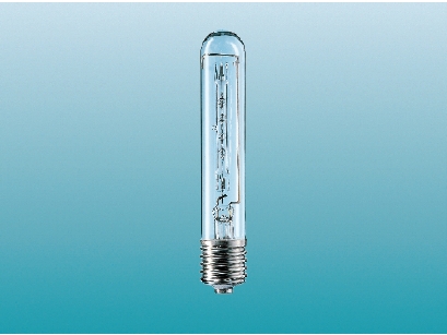

philips имат натриеви крушки 66вата и 70 вата
66 ватовата е модел Philips SOX-E 66W
70 ватовата е модел Philips SON 70W E27
а ако тялото ти е с дросел 70 вата+напрежение 240 волта а ти ползваш 66 вата крушка е нормално да ти изгаря бързо

Момчета, имам представа за какво говоря, тъй като съм работил и в момента работя и с натриеви, и с живачни, и с металхалогенни лампи. Последната ампула, която Милен е показал, използваме в прожектори 70Вт и 150 Вт. Тук става въпрос за ампула с големината на електронна лампа от старите радиоапарати, която отдолу има две крачета. Утре ще ви пусна данните, защото съм изхвърлил опаковките. Благодаря за мненията досега!
Майкъл - помощник
Здравейте отново! Ето ви и лампата:
MASTERColour CDM-T 70W/942 G12 1CT
Милен - майстор
Едва ли проблема е в лампата сама за себеси. С какъв дросел и запалка ги палиш и по каква схема.
