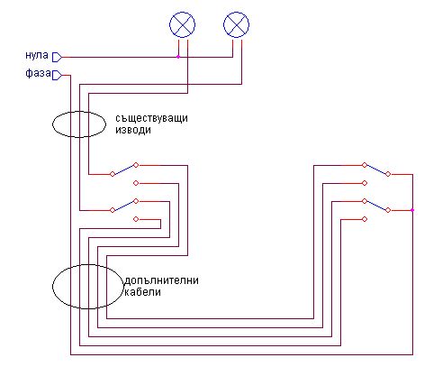

Това което искаш си е направо схемата и ключовете 22222222.jpg постнати от Милен, но както чета трябва да си направиш инсталацията наново, защото нямаш никакво окабеляване до другия ъгъл на стаята. Успех :)

доколкото виждам 1 фаза и 1 нула ми трябват....
не е ли така ?
пък и жици на ново ще се дърпат май... апартамента е чисто нов - ремонта започва тепърва
а как би изглеждала на alsted схемата с два двойни ? Не е ли вярна тази на Милен ?
zz_stefanov - майстор
Като разгледаш схемите на alsted и на Милен, ще видиш, че разликата не е електрическа, а само механична и се дължи на това, че все още не беше казал как искаш да са ти раположени ключовете и лампите :)
22222222.jpg е твоята схема пък дори и да я реализираш с 4 единични девиаторни ключa :)
Схемата на alsted е за дълъг или г-образен коридор.

Мисля че трябва да пуснеш общо 5 жила от същедтвуващите изводи в момента към другите два ключа (или двойния). Т. е. трянва да закараш фазата + още четири жила за комутация към другия край на помещението. Двата извода от лампите ("нули" както ги наричаш) си остават
ПП: Ако искаш да комутираш само едното осветление с девияторни ключове, две жила отпадат.

На влизане в хола да мога да си светна и скрито и основно осветление.
Меката мебел е в другия край - та ако искам да си загася основното осветление и да остана само на скрито да ползвам 2-ри ключ за да не се разхождам до входа на стаята отново.
Тя твоята е много трудна :lol: Варианта с най малко движение е с едни ключове които се палят и гасят с дистанционното на телевизора например :lol:
А иначе малко по сериозно, трябва ти ключ като на картинка 11111 и схемата на картинка 22222. Пък ако не можеш да намериш в тон и нюанс по твой вкус си направи с два отделни нормални девиатора един до друг или в двойна рамка.

И двата вида осветление трябва да могат да се управляват от двете места (от входа и от меката мебел). Бях дал само пример с основното осветление... трябва да има избор клиента :)
lenko71 - специалист
Айде и от мен една схема
