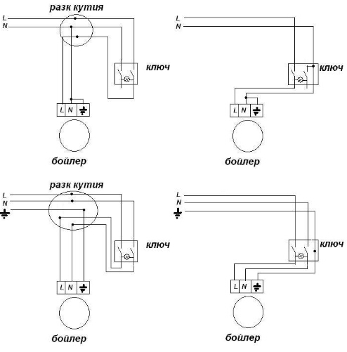

наистина това с прекъсването на защитния потенциал е груба грешка
ето малко схемички в зависимост от инсталацията
Trifun - специалист
@evil, много готини схемички !
Може ли да използвам картинката от твоят постинг в този си вид за едно материалче, което пиша за бойлерите ? :roll:
evil - специалист
може разбира се,така ще са от полза на повече хора
Mike - специалист
:) Само да допълня една малка подробност. Обърнете внимание на схемичките на Евил, на заземяването. В никакъв случай заземяващия проводник, не се прекарва през ключ.
!!!Спазвайте го задължително!!!!!
В блоковете всеки апартамент се заземява оттам.
Предствете си, че не сте спазили това условие и ви прекъсне нулата от захранването. Получава се мноого хубаво офазяване заради контактите шуко. :)
emilm - помощник
То и нулата не се прекарва през прекъсвач защото когато изгори само нулата ако не е заземен бойлера се заземява през водопроводната мрежа и изгарят гъвкавите връзки,а пък ако е и с пластмасови тръби....много лошо!!

Бойлера ви имаше ли ги всички тия защити ? Щото съм виждал "симпатяги", дето си включват бойлера без каквито и да било защити - направо един кабел към нагревателя и къпят ... :shock: :shock: :shock:
И явно не сте били с гъвкави връзки - иначе те трябваше да се скъсат, вместо да се пробива корпуса на бойлера ...
А по твоят въпрос - каквото и заземяване на бойлера да направиш няма да ти помогне при положение че се подава напрежение на нагревателя продължително време - в такъв случай трябва да сработи някоя от вградените в него защити ! Ако не сработи ... лошо ... :sad:
