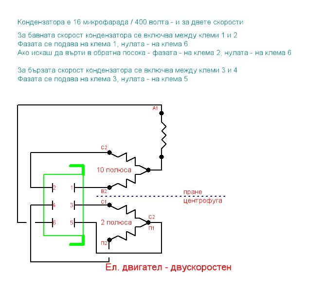

Впрочем това което търсех беше отговор като на Trifun за който имам спецялни благодарности.
Ето и одговора на снимката

alsted - майстор
Аз имам резерви: виж си табелата - на нея пише 20мкр.F /не 16! /... 1984г. - това трябва да е "четворка", не "петица".
Ако товара наистина ти е под номиналния, всъщност е за предпочитане по-малкия капацитет.
toiq - специалист
Идеята е следната:
2 минути в едната посока 2 в другата бавни обороти и по две на бурзи, или поне така ще тествам, докато постигна задоволителен резолтат.
След това ще мисля и някаква автоматизаця на процеса.
С тая машина ще има и други въпроси ама да видим. :-D
