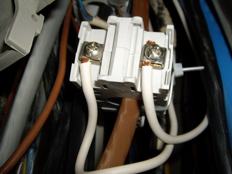

John Ако обичаш не се изказвай така категорично, колегите са напълно прави, ако вторичната намотка по някаква причина остане разтоварена, последствията може да са страшни.
Вторичната намотка винаги трябва да е в режим на късо съединение, ако не е се индуцират опасно високи напрежения.

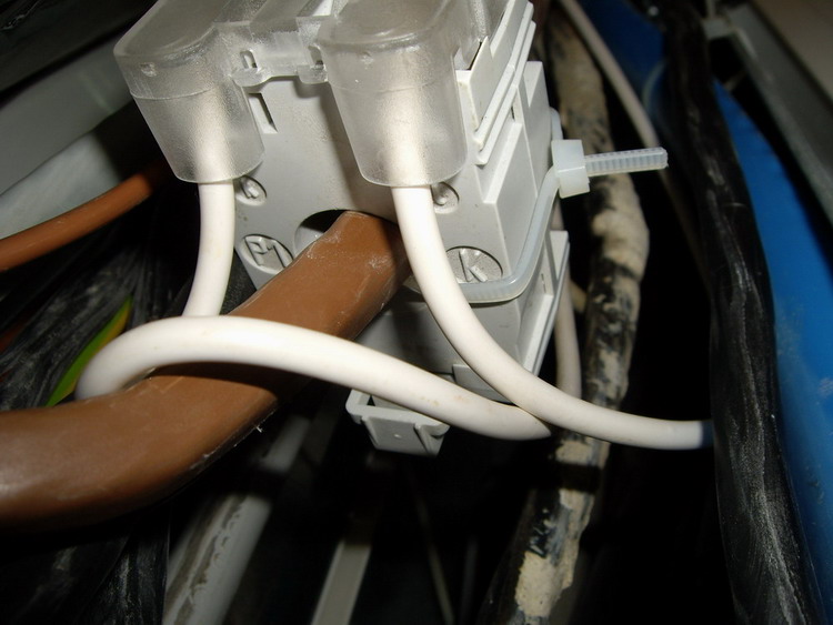

Извинявам се,ако съм засегнал някой.Обясни ми само как ще остане на този ТТ вторичната намотка отворена,след като е капсулован и е проходен тип.През него не минава пряко товара действа на принципа на индукцията.За другия тип ТТ няма спор това е така както,са го написали колегите.

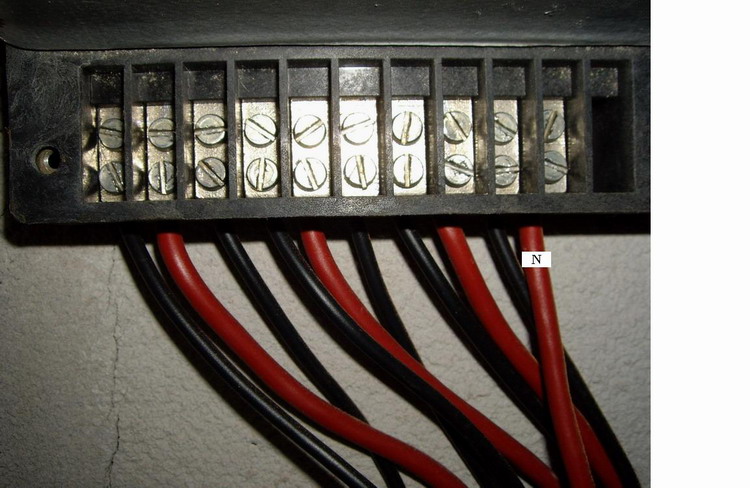

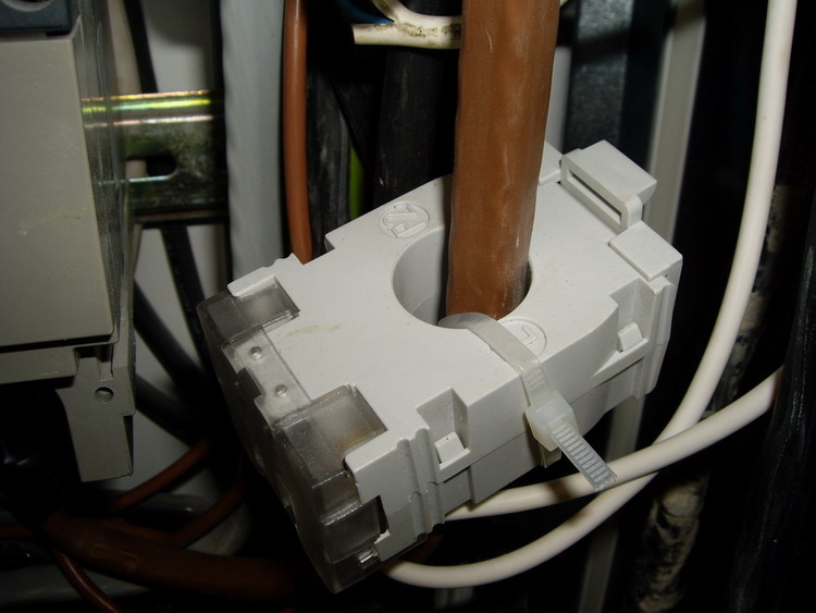

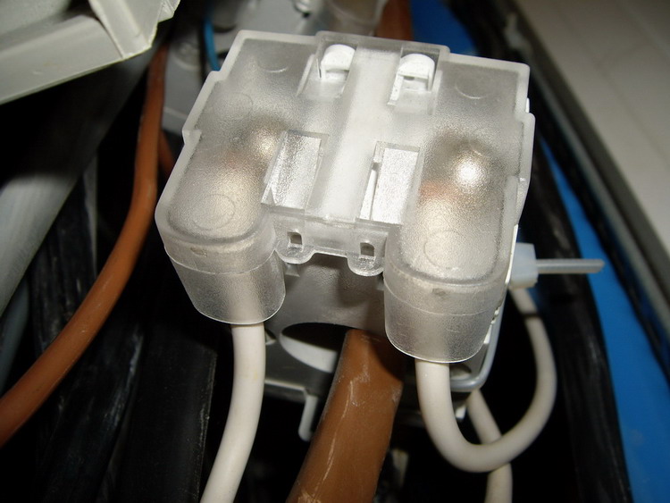

Ето и снимките:
Това е клеморедът на електромера. Първите два черни проводника са от трансформатора измерващ на фаза 1, а червеният между тях е свързан със същата фаза1. Останалите са по същият начин свързани, за всяка фаза.
Това са трансформаторите. На Шнайдер Електрик са, като от линка който дадох в предния си пост. Имат две клеми за свързване. От едната страна има означение Р1 и К( вижда се на снимките), а от другата Р2 и L. Казаха ми че има значение посоката на трнсформ
stefan_gb - специалист
Незнак какъв е този тип електромер но нетрябва ли да има и напреженови трансформатори тук ..... :?
електромера които използващ не е ли за ТТи НТ табела има ли
така си е но не се разбрахме Любо, аз имах впредвид дали този стар електромер не е предназначен за измерване с напреженови трансформатори с вторично различно от 380V например 100,110V
Ако е така неможе да му се подадат на напреженовите директно трите фази. Затова попитах за табелата му.
Също е вероятно да е подходящ но аз виждам само клеморед ....
