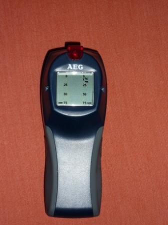

ivo_dedko - специалист
Аз съм с AEG и съм много доволен, но винаги имам едно на ум преди да дупча :)
peter_m - специалист
На каква дълбочина в мазилката би засякъл кабел (примерно 2.5мм2 или 4 мм2) без напрежение такъв уред ( за ефтините говоря, тези, които са само с диоди без екран), че и аз се каня да взема, само да не си дам парите на вятъра.

ivanovrg - специалист
аз от около година ползвам този
http://www.tooled-up.com/Product.asp?PID=18958
за кабели не му се доверявам
профилите за картона ги намира супер
аз го ползвам най-вече за да намирам гредите на каратаван
за да не къртя излишно

pavkatay - майстор
ползвах такъв уред 'бош' по време на ремонта вкъщи- взет от приятел(служебен)-не съм доволен-лъжеше се от арматура. и като цяло не можах да му се доверя и да го ползвам с удоволствие. три месеца се надлъгвахме с него -така и не се разбра кой е по-прав :)
BAlexandrov - специалист
Този има различни режими за метал и за кабели. Първо минаваш с това за кабел и си правиш някакви изводи, после минаваш с режима за метал и пак гледаш, мислиш и така... Не е точна наука де :lol:
blv - специалист
Как се държи като си на обхват мед и минеш през желязо, отчита ли нещо и обратното?
