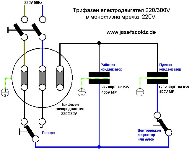

Може ли някои да ми каже, ако трифазен ел. мотор се преправи с кондензатори, и съответното свързване, да работи като монофазен? Дали се променят оборотите му, и с колко му пада Р- то? Купих една машина която е принципно трифазна но нямам трифазен ток, и не знам кое е по добре, да сменя мотора или да се преправи оригиналния. :?:

най добре е да се смени мотора
,ако трифазен двигател го захранваш монофазно с 220 волта мощноста му пада до около 60%,което е много
колко киловата е двигателя ти?защото от схемата по доло се вижда че стойностите на кондензаторите е за киловат
друг вариант за който се сещам е с инвертор, ама там е сериозна цената
инвертор захранване220 волта за двигател 380 волта
alsted - майстор
Оборотите определено не се променят. Колко все пак е мощността и оборотите на двигателя. Има ли възможност да се направи да се пуска без товар. Ако е нужен голям пусков момент - с кондензатори няма да стане.

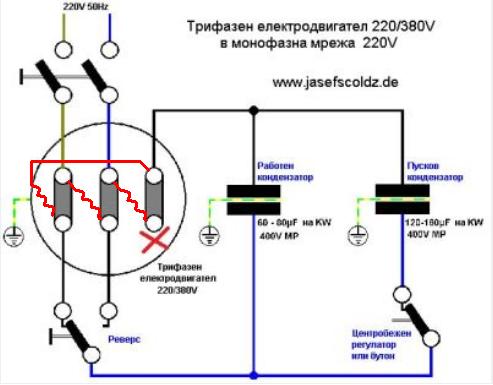

Аз ли нещо не довиждам или тези кондензатори са вързани към нищото?
alsted - майстор
Нормално са си вързани!
