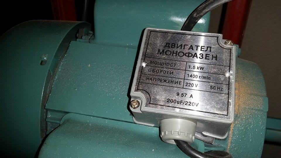

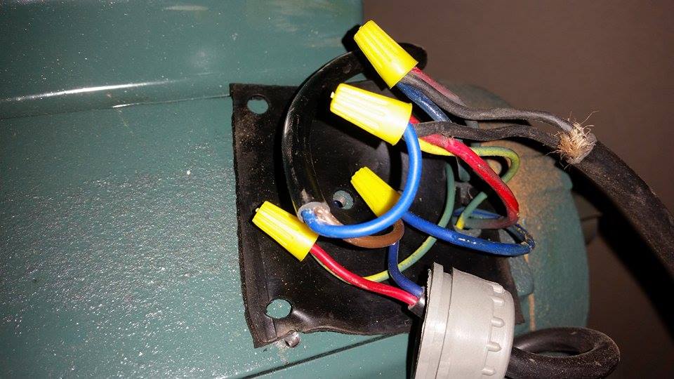

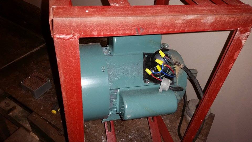

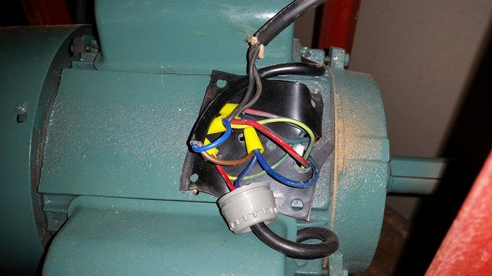

big_death - специалист
Явно въпроса ми е за тук - може ли да обърнем посоката на този двигател, и ако може как ?
fikata - майстор
Сменя се посоката само ако са изкарани изводите начало и край на пусковата и работната намотка- просто на едната намотка се разменят местата на свързване /начало и край/на клемното табло
Погледни отдолу на дъното на капачката на клемната кутия на двигателя.Нормално там е показано как с пресвързване на изводите на твоя двигател се сменя посоката.
Ако на капачката нямаш схема, тогава с мултицет:
-определи кои са крайщата на пусковата и работната намотка.
- пусковата намотка е с по голямо съпротивление от работната.
Размени крайщата на свързване на една от двете намотки и посоката на въртене ще се обърне.
http://forum.napravisam.bg/forum/viewto ... 11&t=13531
Според снимките този двигател е с два кондензатора - пусков и работен и центробежен прекъсвач.
Ако нямаш възможност да изпълниш процедурата описана по горе ти предлагам:
За да обърнеш посоката на този двигател според снимките/ първата и втората/ размени местата само на червените изводи/проводници/ между горната и следващата клема/тази под горната/.
Съображения:
Жълтите проводници са изводи на центробежния прекъсвач,който е включен последователно на пусковия кондензатор Сп. При развъртане на двигателя,центробежния прекъсвач изключва Сп и в работен режим остава включена пусковата намотка последователно с работния кондензатор Ср като група паралелно включена на работната намотка.
В твоя случай центробежния прекъсвач е вкючен между захранването и Сп, а не е след Сп, както е по приложената схема, което не променя по същество пускането и работата на двигателя.
