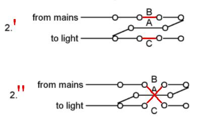

Само малко огнагледявам
с кръстат.JPG (10.89 KиБ) Видяна 4498 пъти

Става и при двете. Аз бих използвал схема 1. Иначе е***и кабелите в конзолата или разпределителната кутия...
Тани - модератор
Всъщност това е само една схема с двете положения :wink:
ПП ако пък говориш за схема 1 тук:
Въпроса на питащия е конкретно за втората схема !

Аз не съм се доуточнил , за което се извинявам !
Искам да ползвам Точно тази схема !
Искам в двата края при девияторите да има и контакти ...
На тавана ще има и две лампи .
Едната лампа да излиза от единия девиатор , а другата от другия девиатор ...(неискам мост "от лампа в лампа "!!!)
Ако е без Кръстат ще стане ...
А с Кръстат ????
Благодаря на всички ..

Нарисувай точната схема с лампите без кръстат ключ, ако искаш някой да разбере какво питаш.

E тва ми требва ..
+ по един контакт от двата края ( нарочно не съм ги свързал на рисунката , да не се омотава положението )
Така както е нарисувана си е ОК , въпроса е
- може ли да се сложи кръстат по средата ?
Поздрави ..

Няма да работи с кръстатия ключ.

При всички положения трябва да прекараш още един кабел . Избора ти се свежа до това дали да е от лампа до лампа заадно с нулевия или да минава с останалите кабели през разклонителните кутии.
sstefanov - майстор
Ако се изключи фазата от клема L на левия ключ и дясната лампа се свърже на клемата L на десния ключ и фаза системата ще работи, но с последователно свързани лампи.
