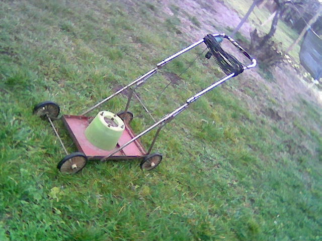

На бързи обороти не ставали за косачка-количка?
Ако се не лъжа моторът е 180 вт. Някои казват, че за тази цел е слаб.
Аз за същата цел ползвам двигател 180 вт. само, че от пералня "Рига"-8. Работи без грешка, само ако тревата е по-висока, защитата понякога изключва. За това по малко и с хлебец. :-D
ohdan - специалист
Neno Er написа:
sian написа:
Аз също ползвам такъв и дет викаш става, ама точно там е проблемът когато е по-висока тревата :wink:
Да те попитам само какво използваш за нож или може би си с корда.
Благодаря.
Neno Er - специалист
ohdan написа:
Благодаря.
Най-обикновена шина-25мм. заточена като нож, с дължина 38см.-просто такава ми позволява машинката.
Когато тревата е по висока, кося с по-бавен ход.
Май трябва да я снимам и от доло.
ohdan - специалист
Neno Er написа:
ohdan написа:
Благодаря.
Няма нужда , по всичко личи че сме мислили еднакво :wink:
Ето и моята Изображение
