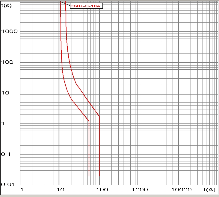

Това което разбрах е че при късо между фаза и корпус цялата верига от трафа до земята се явява като консуматор със съпротивление 14 ома, но не мисля че 10 А ще сработи след 20 митути при 15.71 ампера.
Ясно и там ще сложа ДТЗ или ще я зануля.
Разбрал ли съм правилно ?
mirk - майстор
Аз разбрах че нещата ти са мътни и съвета ми е да викнеш някой да ти свърши работата на място.
По старите норми за зануление имаше ги накрая на правилника по ТБ в една инструкция на колко ампера колко трябва да ти е съпротивлението на контура фаза - нула като съпротивленията се движат в диапазона 0.Х ома а ти имаш 10ома само при теб и искаш да сработи, ще сработи ама чак когато му се изметне биметала за доста време което не е приемливо. През това време имаш офазен корпус. Ето ти една характеристиката на въпросния бушон сам виждаш как при малки токове на повреда каквито ще са твоите с заземителя 10ома времето клони нягоре към безкрайност.
Според картинката предпазителя ще сработи надеждно за време под 1секунда при токове 55-100А (долната права вертикална зона) е от къде ще дойде този ток като имаш съпротивление 10 ома ?
