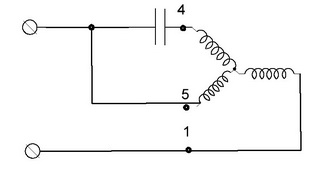

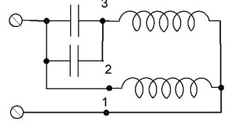

Мен ме интересува на това нещо долу, къде да му свържа кондензаторите, къде да му подам нула и фаза и къде да му сложа ключ за да пусна малката или голяма скорост.
http://www.elremont.ru/stirm/st_rus/ima ... /img_4.jpg
Johny - майстор
Работа в бавен режим:/ пилотиране в зона :-D / Кл.1 единият захранващ проводник, а другият едновременно на Кл.4 и 5, като за смяна на посоката разменяш 4 и 5.
Бърз режим/форсаж :wink: / - втората картинка.
Пропуснах да кажа - по-малкият кондензатор е за малката скорост.
