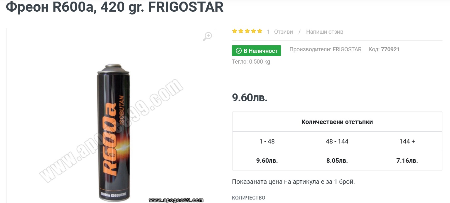

пон дек 30, 2024 2:02 pmmgbagera написа:
Този R60 бил 1:1 с пропан бутана с изключение че нямал добавката която му придава така познатия на всички ни мирис на газ.
Дрън, дрън, дрън ... че ПЛЯС ! Не са едно и също нещо.
Да, възможно е да се замени R600 с бутан, дори и с пропан-бутан ама за к'во тоя цирк и да се вкарваш във филми?
Един флакон стига за два хладилника - по няма и кутия цигари за хладилник... Цирк БУШ.
Фреон 600.jpg (99.44 KиБ) Видяна 1316 пъти
