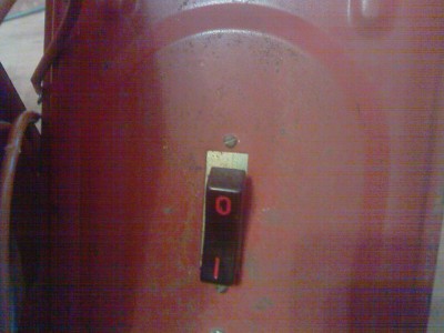

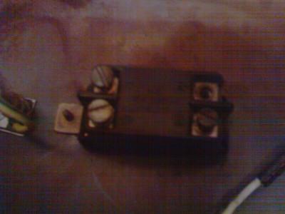

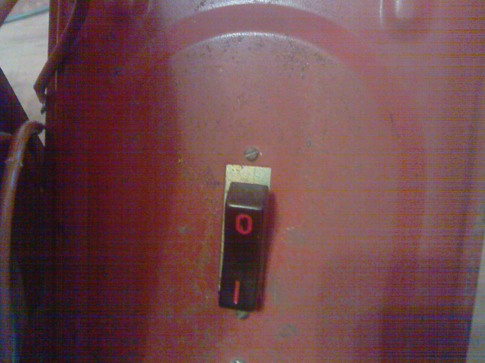

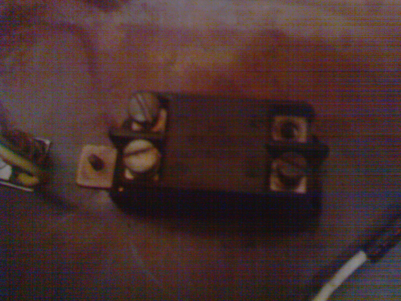

Според това,което си мерил,радиаторът е с два нагревателя 600 и 1400 вт, т.е. общо 2000вт.Толкова ли му пише отпред на табелката.Пусни една снимка отпред на ключа,защото предполагам,че е сдвоен - два ключа в общ корпус заради двата нагревателя..

Ако ключа работи свали стария терморегулатор.Сложи новия.На едната му клема отзад свържи белия пров.от лампата и другия в жълтия шлаух/както са били при стария терморегулатор/ Другия край на проводника в жълтия шлаух го свържи на заедно с двата свободни края от нагревателите. Нов проводник от другата клема на термостата до горна клема на ключа.На съседната горна клема на ключа свързваш проводника в черния шлаух.На същата клема свързваш и третия край в кафяв шлаух от нагревателя,като го разкачиш от лустърклемата.Другия разкачен край от лустърклемата,идващ от шнура го свързваш на долна клема на ключа.Втория проводник от шнура свързваш на другата долна клема.

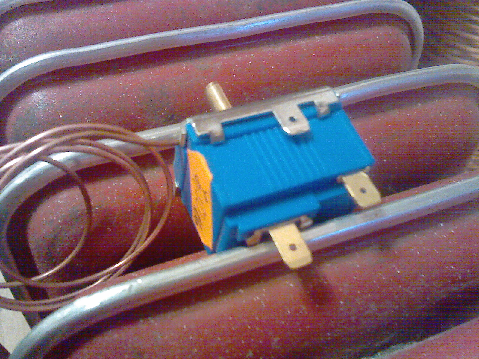

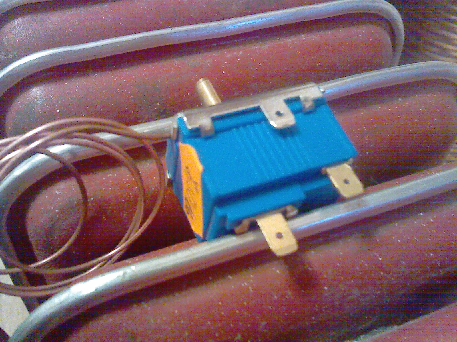

С този терморегулатор ще прегрееш радиатора и има риск от пожар!!!!!!!!!! Особено при лаици.
Пробвай да върнеш този терморегулатор в магазина и да си вземеш такъв със същите градуси и като оригиналния, за 16 или 20А ток. Внимавай с формата и дължината на осазателя, дали са достатъчни.

6. Свързваш термостата последователно на нагревателите с кабелни обувки.

8. Поставяш осезателя на предвиденото място и се убеждаваш че контактува надежно. Не пречупваш осезателя под остри ъгли.
