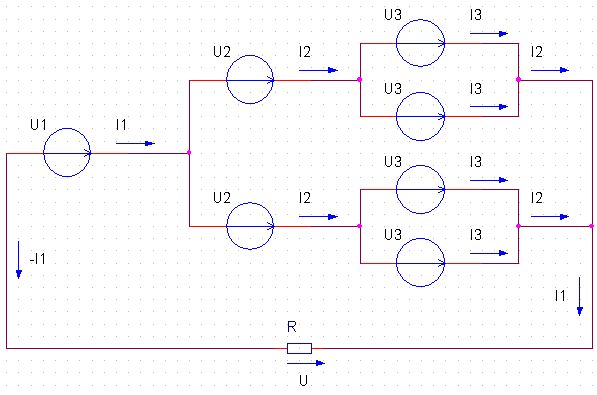

Това последното, на което се чудиш се нарича баланс на мощностите. Само че понеже схемата ти има много кусури, затова и се получават всички тези предположения и обърквания. Схемата по-долу, макар и донякъде безсмислена се надявам да внесе малко яснота.
Напрежението върху товара R е: U = U1 + U2 + U3,
Тока през R е: I = I1 = 2*I2 = 4*I3,
Мощността генерирана от източниците е: Pи = U1*I1 + 2*U2*I2 + 4*U3*I3 = (U1 + U2 + U3)*I
Мощността разсеяна от консуматора е: Pk = U*I = (U1 + U2 + U3)*I.
Няма проблем всички напрежения да са различни, но тогава в схемата трябва да се добавят резистори последователно на всички източници (за U1 не е задължително), които всъщност биха отговаряли на техните вътрешни съпротивления.

@lenko71: Значи ако разбирам правилно, при това свързване Pи = U1*I1 + 2*U2*I2 + 4*U3*I3 = (U1 + U2 + U3)*I, което ще рече, че Pи = 3*U*I (защото приемам, че всички параметри са еднакви). Но нали по формулата за мощността Pи = U1*I1 + U2*I2 + U3*I3 + U4*I4 + U5*I5 + U6*I6 + U7*I7, което означава, че при успоредно и последователно свързване Pи = 7*U*I
Правилно ли разсъждавам?
Това ти е грешката.
Всички напрежения можеш да приемеш (да зададеш) като еднакви, но токовете няма как да са еднакви (при тази схема!).
Тока може да е еднакъв през всички елементи на веригата само ако е неразклонена ел. верига.
Johny - майстор
Схемата ти не е коректна, защото никъде нямаш товар и никакъв ток не протича, както вече ти казаха. Ако се включи товар напр. R1 по схемата на Ленко, то мощността ще бъде резултатното напрежение Up приложено в крайщата на R1 умножено на тока, който ще намериш, като разделиш Uр на R1. По-горе ти беше казано на какво се равнява Up.
Задачата е абстрактна и явно некомпетентно зададена /старая се да не използвам квалификации и епитети :razz: /. Ако имаш конкретна задача - кажи я, а ние ще съставим схема и ще получиш точен отговор.
