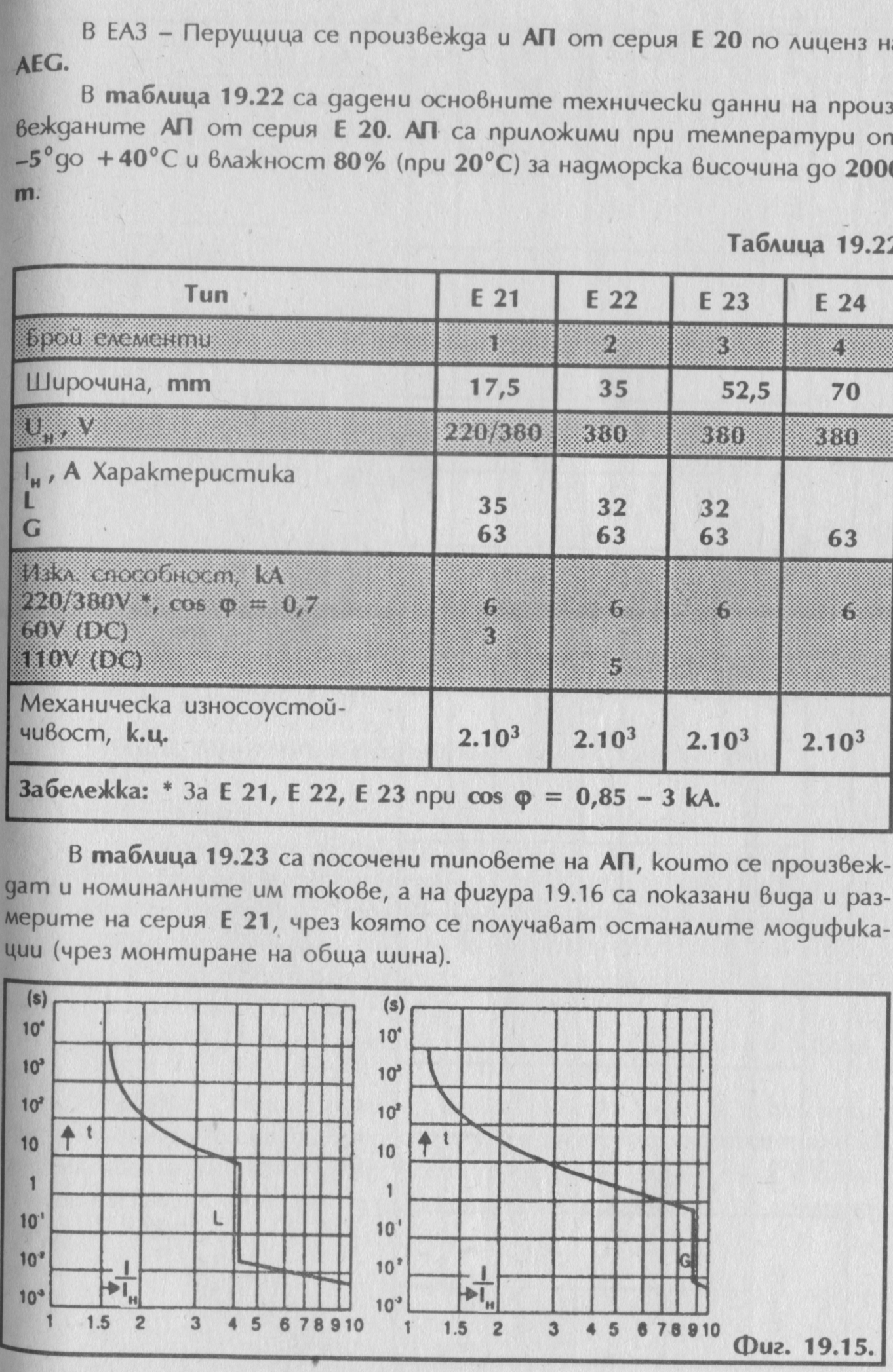

Да не отварям нова тема да питам,за колко време ще изключи примерно АП 25А натоварено с 27 ампера ток крива C. ABB или ШНАЙДЕРСКИ предпазител.

lubomirlz написа:При нормална околна температура - над часБи ли ми обяснил как се разчита това,явно от кривите на изключване ама нещо не ми е ясно пиши по подробно ако можеш.Имам криви на АББ на B и C ама нещо не мога да ги схвана,за всеки предпазител индивидуално ли е или е общо.

Долната част на кривите на изключване се отнасят за електромагнитния изключвател който сработва мигновено,(до чупката на кривата за време до 1-2сек). Изключването от малки токове 1.05 и нагоре е от биметалния изключвател който трябва да се загрее и да се изкриви достатъчно за да сработи. Виж горната част на кривите на Джони където изключването в зависимост от тока става за секунди и минути и дори часове.

kam34 написа:Долната част на кривите на изключване се отнасят за електромагнитния изключвател който сработва мигновено,(до чупката на кривата за време до 1-2сек). Изключването от малки токове 1.05 и нагоре е от биметалния изключвател който трябва да се загрее и да се изкриви достатъчно за да сработи. Виж горната част на кривите на Джони където изключването в зависимост от тока става за секунди и минути и дори часове.Нищо не мога да разбера.Искам пример всичко как се смята и отбелязано на графиката с червени точки .За такъв препазител .....при такъв ток ...за толкова времееее.

valentino76bs написа:Нещо май ми се изясниха нещата по тея графики...kam34 написа:Долната част на кривите на изключване се отнасят за електромагнитния изключвател който сработва мигновено,(до чупката на кривата за време до 1-2сек). Изключването от малки токове 1.05 и нагоре е от биметалния изключвател който трябва да се загрее и да се изкриви достатъчно за да сработи. Виж горната част на кривите на Джони където изключването в зависимост от тока става за секунди и минути и дори часове.Нищо не мога да разбера.Искам пример всичко как се смята и отбелязано на графиката с червени точки .За такъв препазител .....при такъв ток ...за толкова времееее.

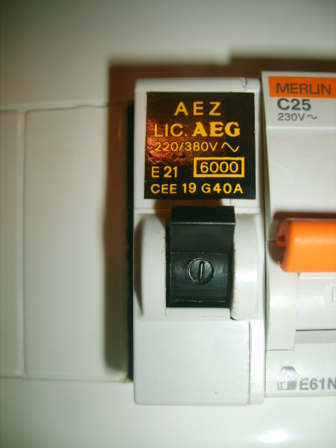

А има ли G криви? Щото при мен има един AEG G 40A. И ако има, за какво е предназначен, щом D e за мощни асинхронни двигатели?

Нещо средно между крива С и Д по сегашните стандарти. Е21 G40A от последното производство по комунистическо време в Перущица.
