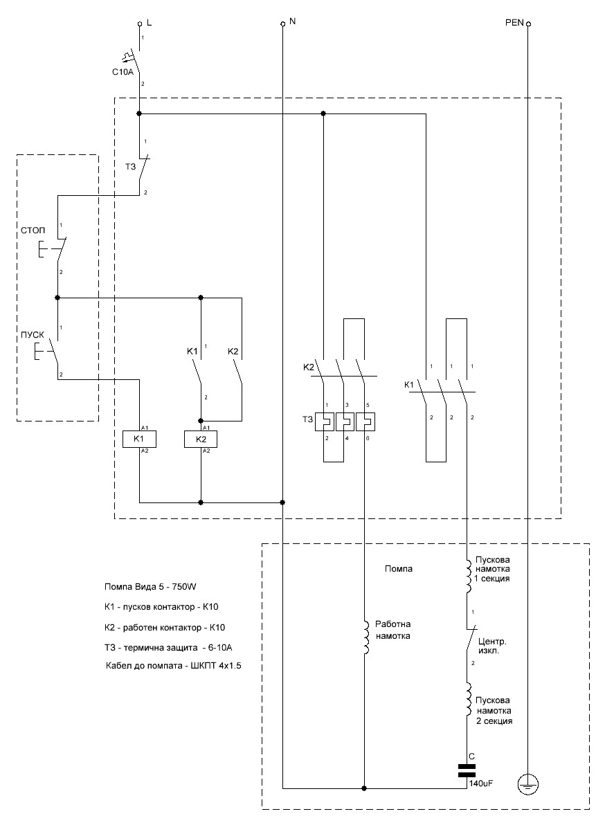

Дааам, и на мен ми е интересно при един "комплект" пуск-стоп и два контактора, как така единият контактор отпуска, а другият остава задейсван при отпускане на бутон "пуск" :?
Моето решение е това и работи вече доста години безпроблемно. При натискане на пуска се чува бързо последователно включване на двата контактора - пусковия и работния. При махане на пръста от пуска пусковия контактор К1 изключва а работния К2 остава включен. Центробежния изключвател си е вързан в схемата и изключва и той, така че няма опасност ако на някой му залепне пръста за пуска :wink: Възможно е при много кратко бързо натискане на пуска двигателя да изръмжи и да не може да развърти но задържане от 2-3 секунди на практика е напълно достатъчно. Термичната защита е стандартна трифазна за ток 6-10А настроил съм я опитно по средата, когато е в началото сработва и изключва двигателя за около час нормална работа.
Схемата спокойно може да работи и без центробежен изключвател но трябва пускащия да внимава и да не натиска повече от няколко секунди независимо от това дали двигателя тръгва или не. Може и да се пуска по този начин и трифазен двигател с кондензатор захранен от монофазна мрежа. Кондензатора може да бъде и в кутията с контакторите свързан последователно след пусковия контактор, което е далеч по удобно отколкото да му се търси място около двигателя.

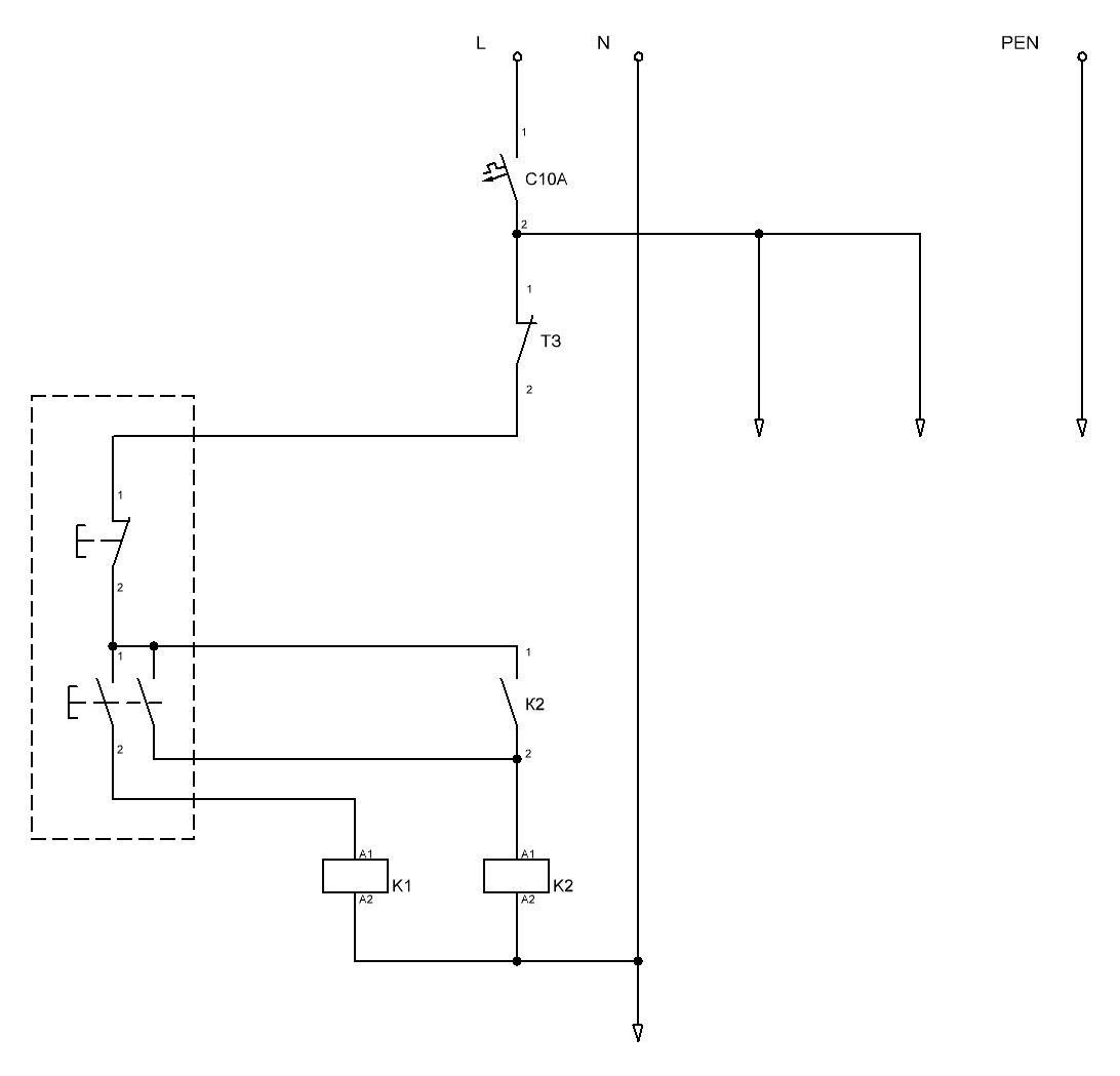

Последователното включване на контакторите може да се избегне при наличие на пусков бутон с два н.о. контакти, поради липса в момента на такъв използвах обикновен с един контакт. Сега се намират бутони на които може да им се слагат по няколко блока контакти отворени/затворени или от двата вида едновременно. Във втория вариант обаче за бутониерата ще е необходим 4 жилен кабел.

Mirk, тя твойта помпа си има центробежен, защо изобщо й е К1? Друго - ако незапознат натисне съвсем кратко пуска, тока на пусковата ще се прекъсне преди да е достигнал обороти :?
До автора на темата: защо просто не си купиш центробежен изключвател /мисля, че струваше 7-8лв/?
Иначе развитието на темата е полезно тъй като често се налага пускането на двигатели, на които конструктивно не може да се ползва центробежен изключвател.

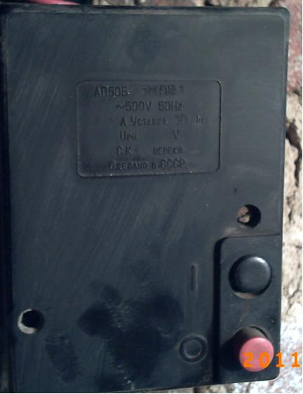

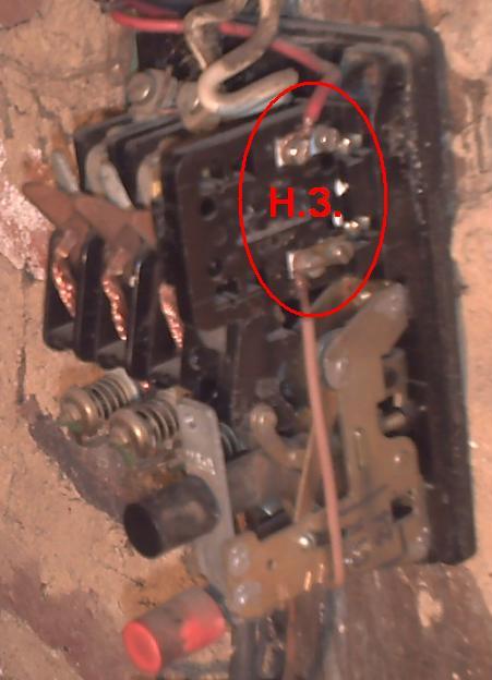

Ето и едно "антично" решение от мен. Използва се свойството на тези пускатели, че имат средно положение при натискане на пуска, при което силовите контакти /Н.О./ затварят (захранват работната и Н.З.), а пмощния Н.З. не е отворил и захранва пусковата. Това "средно положение" се усеща добре тъй като след него трябва да се приложи още усилие за натискане.
Н.З със закъснение.JPG (35.04 KиБ) Видяна 11748 пъти

Колега mirk, какъв е смисълът от последователно свързаните силови контакти на двата контактора?

mirk - майстор
Смисъла е че един път гръмна мАтора заради центробежния изключвател и си казах че втори път няма да има :axe: а контактите са вързани така щото така ми е кеф, няма всяка тема да приказваме едни и същи неща :wink: Цялата карантия е от налични към момента компоненти и не съм платил за нея и една стотинка. За разлика от тъпия центробежен изключвател който ми струваше посещение при бобиньор и цена на 1/4 от помпата :axe: И как ще стане с толкова удобния ключ Рига да си пускам помпата от три места :cool: имам по един комплект за пускане на двора, в кухня 1ет и в кухня 2ет, не са начертани на схемата щото ме домързя :drinkers: :? май няма как да стане с Ригата.
