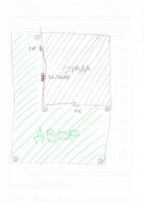

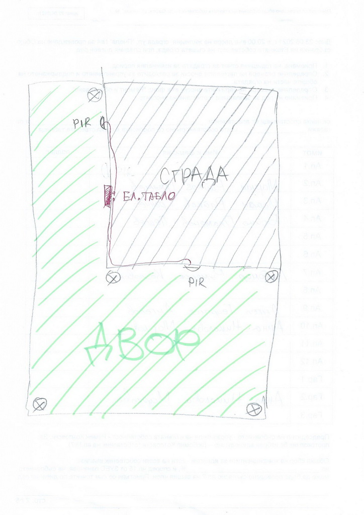

Те надрасках схема на ситуацията сграда - двор:
Коя да е първата :?
kozl - майстор
Днес си поиграх с допълнителен проводник към 20 метра.
Нулата излиза навсякъде и при PIR-овете и при фасунгите. Фазата е опроводена м-у всички лампи, но няма връзка с фазата излизаща от PIR-овете. Бръкнах и под фасадната облицовка. Двата кабела от PIR-овете проследих до към около електромерното табло. Там обаче около таблото е плътно тъпкано с вата и не можах да бъркам във ватата. За горните секции на електромерното табло обаче нямам ключ за тях - секретен някакъв. Възможно е там да има разклонителна кутия или даже и контактор. Средните по височина секции са за електромерите. Там не се вижда РК или контактор. Тези средни секции са с тип тръбен ключ какъвто имам(прилича на посплескана тръбичка).
Звънях на 6 фирми от нета за проследяване на кабел. Имам 2 отказа, 2 оферти и 2 са в размисъл искат оглед първо.
Ще трябва да помисля дали не мога да отключа горната секция на електромерното табло да погледна вътре. Като гледам колегите строителите на сградата не са жалили контактори към PIR-овете вътре в сградата. Може и тука да са ползвали, но не намирам нещо като достъп до контактор освен в горните секции на електромерното табло.
Ма кво се чуда, гледам други колеги натряскали захранванията за LED ленти под гипсокартона и ги питам как ще се сменят ако дефектират. Отговарят ми правиш дупка в ГК сменяш и после замаскираш #-o
Правиш дупка ама ако знаеш къде, а аз не знам къде да правя "дупката".
Най-лесното решение е от PIR-а горе на снимката да изтегля проводник фаза до първия парков осветител. Копането ще е най-малко и с "дупките" във фасадата ще успея да се справя. Ма първо ще пробвам ключарската работа. Все си мисля, че там е заровена загадката.
Амиии... Успех!
Не знам какво друго да те посъветвам така, дистанционно.
kozl - майстор
Отворих и горната и долната секция на електромерното табло, не точно по ключарския метод, а с метода на огъване :-D
Вътре място бол, но това де го очаквах (контастор или РК) не е тук. Нормално намерих само захранващи кабели и проводници, както и заземителни.
ЕС не сака да плаща мъни на търсачи на кабел. Предложиха соларно осветление. И требе да поравя у форумо за неква такава тема, оти не съм ползвал такова до сега.
Комшия ми каза, че заварил осветителите да светят през деня, което ако е така още повече ме накланя да си мисля, че някъде има скрит контактор и той си прави контакт кога му скимне. Но то от светло до светло разликата може и да не се хване от човек, а датчиците да са включили.

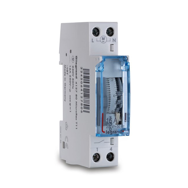

:? Контактор да се включва самоволно и то захранен от изходите на PIR-овете - малко трудна работа?!? Ако имаш възможност провери на каква осветеност са настроени и ако са на максимума и никой не ги е "центровал" тогава е възможно ламБите да работят и през деня.( Ти го знаеш, ама аз пак да кажа :razz: ! )
И ако нещата се окажат точно така единственото, което ми идва на ума е, че някой умник е сложил (в смисъл подвързал неправилно) часовник на изхода на PIR-овете вместо на входа!
Търси нещо подобно в таблата! Незнам какво друго да предложа. Инженерната мисъл харесва сложните неща. Повече кибернетика - повече "$биткойни$" :lol: !
