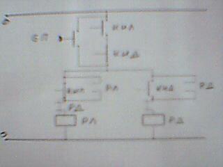

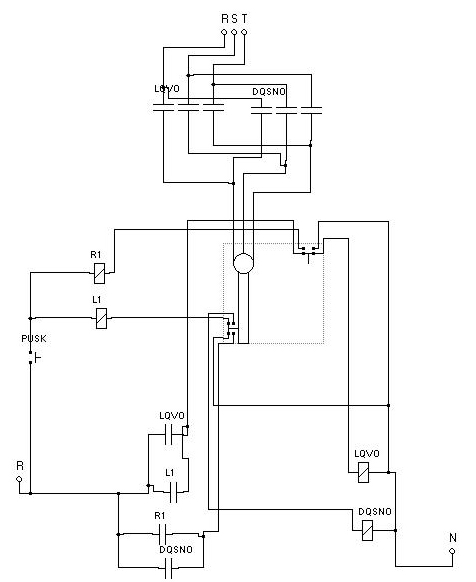

ето нещо и от мен,начертах го и го изпробвах го с EKTS и затова е с трифазен мотор,смятам че не е проблем да се пригоди за всякакви други мотори
Justy - майстор

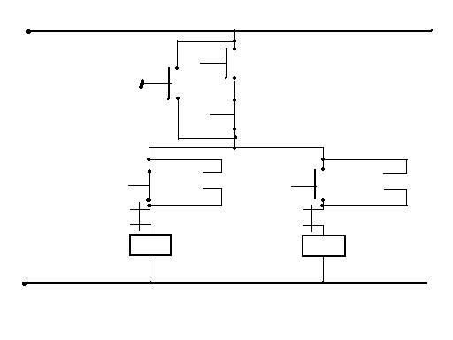

trifun, покажи контактните групи, които управляват дрелката и осъществяват реверса.
evil, много усложнено - trifun е на прав път. Даже мисля, че ще стане с две релета :wink:

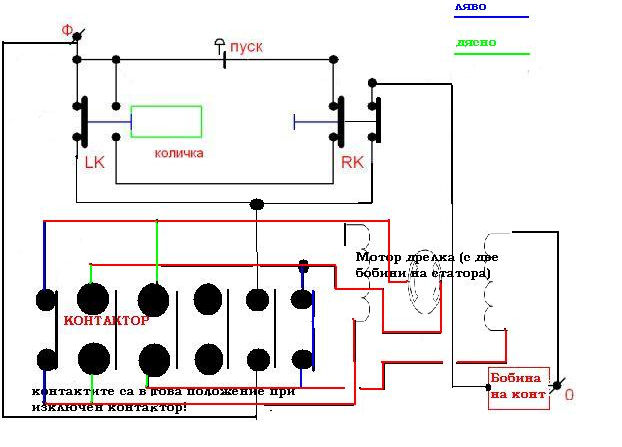

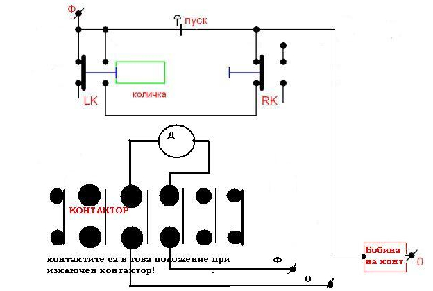

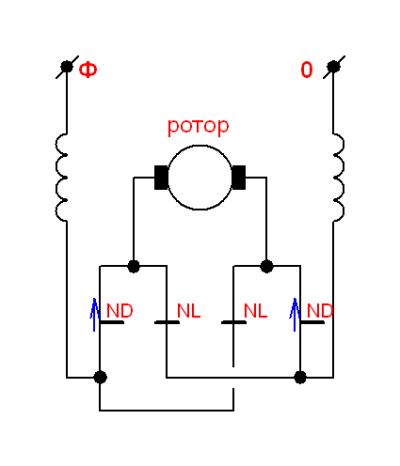

Аз измислих същата схема вчера докато бях на място но само със два контактора!! :) Благодаря Ви за старанието и помоща която оказахте сега ви предоставям моя вариант;разглобих дрелката и и видях принципа на реверса той е показан на втората схема.Общо взето принципа е следния:има две бобини на статора на единия край на двете бубини се подава фаза и нула, а на останалите (по един на бубина)кабела се свързват двете четки,като се разменят четките се обръща посоката.
Ето и моето предложение за включване на дрелката (позволих си да исползвам за основа схемата на трифун защото беше добра)
а както виждате на втората снимка (за реверса ) исползвам комутационните контакти на контакторите,които при изчен контактор са нормално затворени а силовите контакти са нормално затворени.
Принципа на реверс е като старт и стоп бутон които включват и изключват контактора.когато е включен е наляво а когато е изключен надясно.Като съберем първата и втората схема става така,че като натиснем бутона тръгва количката стига крайно положение изключва дрелката и включва контактора който когато е включен сменя посоката.При повторно натискане на бутона количката тръгва в обратна посока допира другия краен изключвател спира контактора на дрелката и изключва контактора на реверса,който от своя страна като е изключен прехвърля на противоположната посока.
Ако имате някакви други предложения или мнения ще се радвам да ги чуя!!!

bonjyr89, забелязвам разлики в двете схеми, които си постнал - по-точно в бобината на контактора - частта откъм фазата. При първата схема, този контактор ще стои задействан САМО и ЕДИНСТВЕНО при крайно ляво положение на количката, така както е начертано. Когато количката "отлепи" мааалко надясно, LK превключва, контактора изключва и ... ??
Освен това, с 1 контактор е рисковано да се сменя посоката - в този случай контактите му трябва да са страхотно добре юстирани - т.е. при прелитането на самата котва да няма застъпващи се контакти (едновременно включили). Затова в моята схема съм предвидил по един нормално включил контакт на единия, във веригата на другия - когато единият е включил, прекъсва веригата на другия и обратно - така се изключва възможността за едновременно задействане да двата по някаква причина.
Друга кофти възможност при смяна на посоката с един контактор : Представи си че по време на движение на количката при задействан контактор, се прекъсне проводник във веригата на намотката ! Тогава контактора отпада, и сменя посоката по време на движение !!! Как ще се отрази тази смяна на самата дрелка ? :?
Според мен един контактор повече няма да те "събори" - заложи на сигурността. :)
А доколкото разбрах от обясненията, при схема с два контактора за смяна на посоката, тя трябва да става по следният начин :
Последна промяна от Trifun на ср мар 07, 2007 6:07 pm, променено общо 1 път.
bonjyr89 - специалист
Да прав си техническа грешка.
ясно ми е как трябва да стане за да работи контактора.
Относно твоята идея за двата контактора,добра е но има една малка подробност,че трябват още крайни изключватели.
Според мен дори и да стане нещо с единия контактор нищо няма да и стане на дрелката (шанса да се случи е много малък а дори и да стане ще е инцидентно).
Другата подробност е как да се командват двата контактора след като имаме предвид че крайните изключватели ще се управляват механично,настройката на два крайни изключватела един до друг няма да е лесна а ако единият по някаква причина се разцентрова ще има много по-големи щети от тези на един контактор.
Попринцип досега опита ми показва,че контакторите са добре центровани в смисъл такъв,че не се застъпват.Те ако се застъпваха по-големите механизации които се правят с тях биха се развалили.Все пак смятам да го направя с един контактор,който добре ще подбера и смятам,че ще стане работата,но може да се помисли сериозно и по твоята идея.

Защо да трябват още крайни изключватели ??? :?
По магазините се продават точно такива, каквито съм начертал - с един нормално отворен, и един нормално затворен контакт - има ги различни модели - по-финни, по-груби ...
Все пак - както си решиш де - аз само давам идеята :wink:
Ако срещнеш трудности - викай ме да помагам ... :)

Ето схемата
Схемата за управление на дрелката - от Трифон.
Не е лошо във веригата на фазата да сложиш автоматичен предпазител - от него можеш да изключиш цялого устройство като ти омръзне да търкаляш количките :wink:
Trifun - специалист
Даам, Justy, наистина можело само с две релета (контактора) - поздравления ! :)
Ето затова го обичам този форум - защото с дружни усилия стигаме до най-правилното и икономично решение в крайна сметка :)
И тъй като наистина много ме кефят такива задачки, си позволих да изчертая пълната схема, заедно с постановката на задачката.
Ето я :
